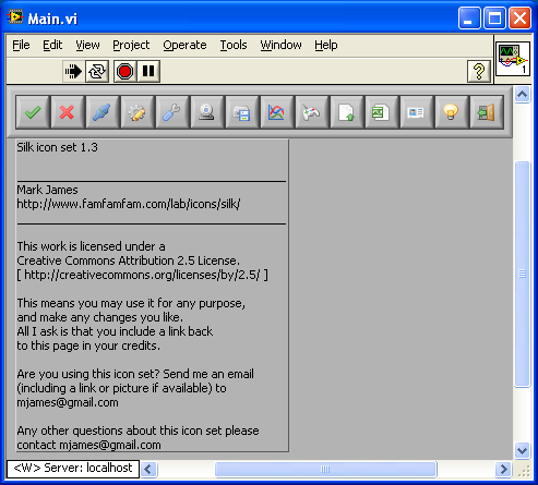

So, geschafft. Ich habe das Element mit dem zusätzlichen LED auf dem Button genommen, die zwei überflüssigen Frames zwar nicht entfernt, aber hinter dem Hauptframe versteckt. Alles andere klappt super.

Customize Button
Na, ist es nicht schön?
Danke an alle, die mir geholfen haben.

ja das sieht Klasse aus! Dais
Wiki
Wäre das nicht mal eine Sache , die man als HOWTO ins wiki setzen könnte ?
Gruß, Rob

' schrieb:Kann man die Frames entfernen? Oder muss ich ein Element finden, das genau drei Frames(Button-Bild, Boolean Text und noch eins für mein Icon) hat?
Ich weiss im Moment kein Control das das so machen würde. Aber ausser Verstecken kannst Du für die Frames auch noch etwas Anderes importieren, dass dann aber nicht klickbar ist.

Hallo Eugen,
wo kann man diese schönen Icons finden?
Vielen Dank

Customize Button
http://www.famfamfam.comWink

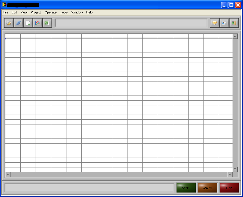

Und hier wie es in einem Projekt aussieht.
eg
