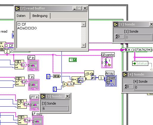

so hab ich mal versucht. Wo soll das FALSE dran? hab nur ein Fehlerausgang....
leider kein Ergebnis

Also dieses Flag ist entscheidend, wenn ich True einstelle, dann sehe ich auch nichts. Wenn aber False, dann kommt bei mir folgendes Array raus.
Das Flag sagt ob die Arraygrösse vor dem Stream dabei ist oder nicht. Bei dir sind es nur die Zahlen ohne Grösse vorne dran. Also muss Flag auf False. Ist gleich unter dem Stringeingang. Mach doch mal Hilfe auf und schau genau hin, was das VI macht und welche Anschlüsse es hat.

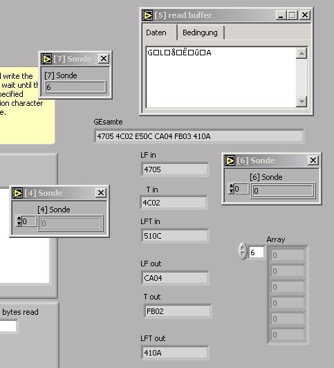

ja das mit dem Fehlereingang anschließen geht leider nicht, da ich kein Eingang dafür habe! Ich hab nur 2 Eingänge und 2 Ausgänge(laut Hilfe).
Eingänge:
Binär-String - an Visa
Typ - an die konstruktion
Ausgänge:
Fehler - nix
Wert - der Cluster

Genauso sende ich es ja. Habe vorher das Program Terminal vorher benutzt und in diesem zeigt er mir an.
z.B. Ateml 1700 -> 0h06A4 kommt in Terminal an: 0000 0110 1010 0100
Terminal erkennt das ganze richtig als Binär bzw stellt es auch als HEX da wenn ich will. So muss es auch LabVIEW aus dem VISA übergeben! Wieso LabVIEW aus nem Binär code gleich ASCII macht verstehe ich nicht! kann ich nicht das schon unterbinden und zb. nur das Binäre lesen in nen Cluster und dann selber umwandeln. vielleicht ist das einfacher aber habe keine Möglichkeit gefunden, die Ausgabe "Lesepuffer" von VISA zu beeinflussen!

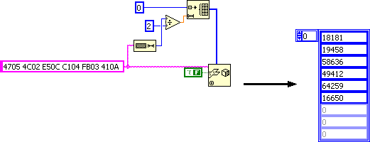

Ok, dann probiere mal mit dem Cast Type VI klarzukommen, mit dem soll es auch funktionieren. Wenn noch Fragen hast, melde dich.
Gruss, Eugen

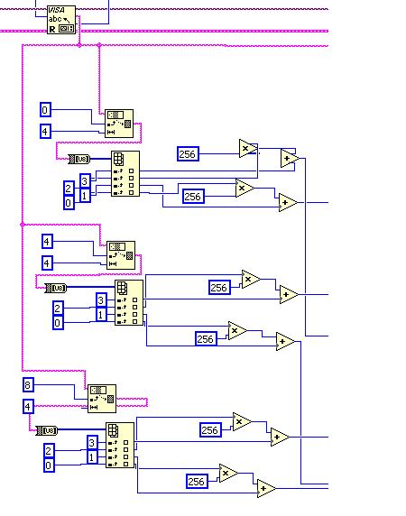

Hy
habe jetzt endlich eine Lösung gefunden. Weis das Problem war schwer zu beschreiben und grad wenn man selber alles entwickelt hat und jedes Bit kennt ..
Poste hier mal meine Lösung die scheinbar einwandfrei funktioniert.
Grundproblem war die Daten ( 6 Zahlen von 0-65536 als 16 Bit ) per RS232 zu empfangen und so auch in LabVIEW zu verarbeiten.

Hier meine Lösung, die eigentlich funktionieren sollte. Die 6 ist allerdings vom Typ Unsigned Word.
Gruss, Eugen
