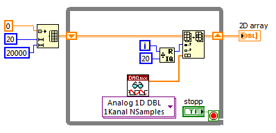

Hallo dut,
hast du dir mal mein Bild Snippet oben angeschaut?
Der Teil:
Code:
if (current_measure == 20-1) {
current_measure = 0;
} else{
current_measure++;
wird durch ein i MOD 20 ersetzt.
Jetzt musst du nur das Schieberegister mit einem 2D-Array (Größe 20,20000) initialisieren und statt BuildArray nun ReplaceArraySubset verwenden. Fertig!
So sieht das als Bild aus:

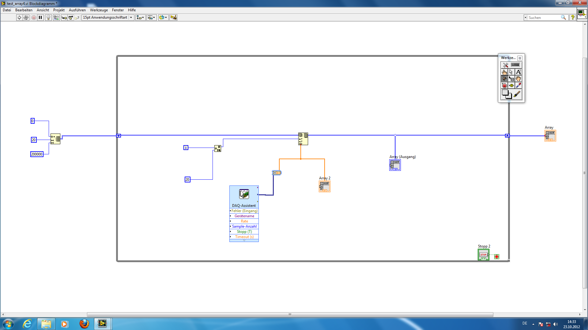

RE: Erfassung von Mikrofondaten mit NI-DAQmx wie VI erstellen?
Ok ich hab jetzt schon einige Zeit versucht das zum Laufen zu kriegen nun erstmal so, wie auf dem "Snippet"!
Allerdings bleibt das Ausgangs-Array immer mit "0"en gefüllt und der Labview-Speicher läuft voll!???
In Array2 also Ausgang des Devices stehen aber die Messdaten an!

dut42 Offline
Beiträge: 19
Registriert seit: Oct 2012
Also bei Anschluss eines einfachen 1x20000 Array in den Eingang Array an den Eingang des Element "in Array einfügen" wird der Inhalt dieses Arrays in das Gesamt-Array hinzugefügt.
Was kann mit den Daten aus dem DAQ falsch sein?

Beiträge: 17.538
Hallo dut,
1) Du fügst ein Array of DBL in ein Array of INT ein. Das geht selbst in C meistens schief...
Wenn deine Messdaten als DBL vorliegen, solltest du dein Datenarray auch mit DBL initialisieren. Hatte ich auch so gezeigt!!!
2) 11. Gebot bei Arrayverwendung: Du sollst nicht einfügen, sondern ReplaceArraySubset nehmen!!! Smile
Hatte ich sowohl gezeigt als auch geschrieben!!!

Beitrag #25
dut42 Offline
Beiträge: 19
sorry war zu blöd gleich replace array subset zu finden (heißt hier "Teil-Array ersetzen) so jetzt tritt zumindest der Fehler mit dem vollen LabView-Speicher nicht mehr auf!
Leider schreibt der das Array trotzdem noch nicht voll, sondern nur wenn ich direkt ein "Test-Array" erstelle und einfüge aber das mit den DAQ-Daten geht noch immer nicht es bleiben nur die initialisierten 0en stehen?

23.10.2012, 15:36
Beitrag #27
dut42 Offline
Beiträge: 19
hi hier mal die VI ich hoffe das hilft!
12.0 .vi  test_array7.vi (Größe: 72,91 KB / Downloads: 244)
23.10.2012, 15:36
Beitrag #28
Beiträge: 17.538

Beitrag #29
dut42 Offline
Beiträge: 19
Ok hier für LV 8.6
8.6 .vi  test_array7.vi (Größe: 60,52 KB / Downloads: 245)

Beitrag #30
- Dein 2D-Array innerhalb der While-Schleife ist weiterhin ein Arry of Integer.
- Am Anfang vom Thread stand mal, dass du immer 20000 Samples auf einmal aufnehmen willst. Wieso ist dann im DAQ-Assi unter SamplesToRead eine 3 eingetragen, und keine 20000 ?
- Wenn du immer 20k Samples ausliest, dann solltest du dein 2D-Array auf 20x20.000 vordefinieren, nicht 20x200.000 .
