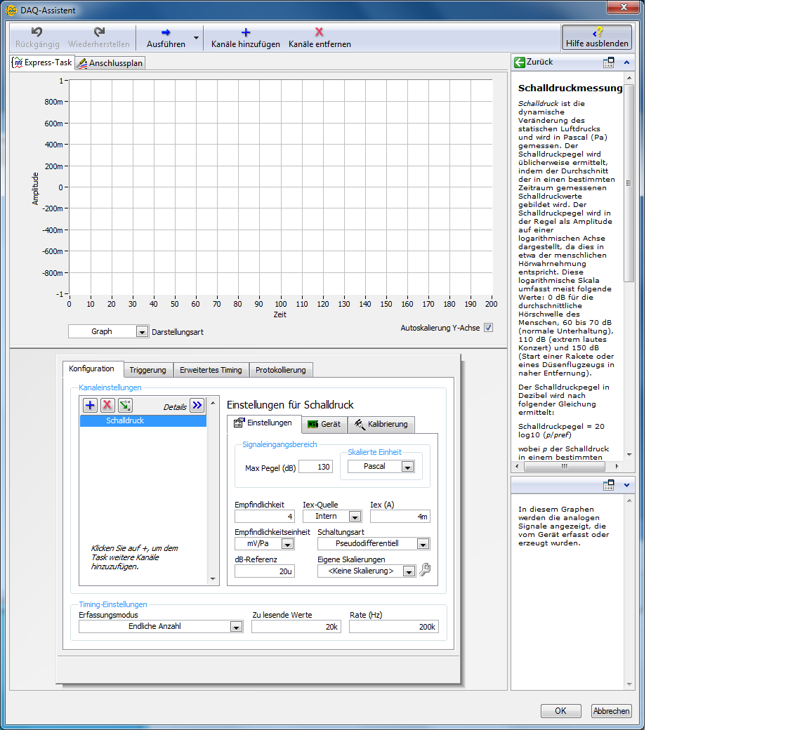

ich möchte mit meiner Wandlerkarte..... NI PCI-4462 , die mir für meine Messungen glücklicherweise zur Verfügung steht, Mikrofondaten erfassen.
Die Karte kann 220ksample/s!
Also ich hab hier jetzt gerade den "Measurement & Automation Explorer offen! --->
Die Karte ist ordnungsgemäß installiert ich kann auch "Tasks" zur analogen Erfassung erstellen und Daten erfassen. Also Analoge Daten werden auch tatsächlich erfasst!
Die Karte an sich funktionert also:
jetzt frage ich mich wie ich das Gerät PCI-4462 in ein VI unterbringen kann?
in diesem VI wollte ich gerne per Tastendruck jeweils 20k samples bei einer sample rate von 200ksamples/s
abspeichern.
diese Werte sollen dann in ein Array (Dimension: 20k x Anzahl der Messungen) gespeichert werden.
so dass mir nachher n mal 20k Abtastwerte zur Verfügung stehen, die ich dann z.B. in eine Datei exportieren kann?!?!
Ok ich hab in dem Buch nicht so viel genaues zu der Erstellung solcher VIs gefunden (Seite 313)
Ich benötige also einen Virtuellen Kanal, muss die Task starten, die Daten lesen, den Task stoppen und den Task zurücksetzen?
Wie ist denn der erste Ansatz um die Messergebnisse einfach zu ermitteln, ohne jeden "letzten Kniff" von LabView beherrschen zu können?

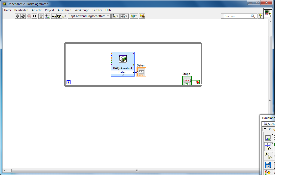

Hallo ich versuche nun den DAQ-Assistenten zu nutzen um meine Messdaten zu erfassen.
Ich habe ja nun einen Block "DAQ-Assistent"
mit diversen Eingängen z.B. kann dort die sample rate oder sample-anzahl eingestellt werden.
Als Ausgang erhalte ich dann die abgetasteten Werte.
Leider läuft das Teil permanent?
d.h. wenn ich es in eine For-Schleife lege werden permament Messwerte erfasst also in "Daten" ausgegeben?
In der While-Schleife verhält es sich unabhängig davon, ob die Bedingung der While-Schleife erfüllt ist oder nicht, genauso?
Ich verstehe jetzt nicht genau wie der DAQ-Assistent meine Werte genau ausgibt, jedes sample nacheinander oder immer ein array mit allen samples, die erfasst werden sollten?
Mal ein paar Programmierfragen, ganz unabhängig von LabVIEW:
- Welchen Zweck hat eine FOR-Loop, die genau einmal laufen soll?
- Du hast eine While-Loop mit einer Stopp-Bedingung und rufst darin den DAQ-Assi auf - ohne diesen wiederum in irgendeiner Art und Weise mit der Stopp-Bedingung zu verknüpfen. Jetzt wunderst du dich, dass der DAQ-Assi in jeder Iteration Daten ausgibt!? Ist das in irgendeiner Programmiersprache etwa anders?
Zitat:Ich verstehe jetzt nicht genau wie der DAQ-Assistent meine Werte genau ausgibt
Das ist das Schöne an ExpressVIs: man weiß nie genau, welche Daten in diesem DDT-Draht drinstecken...
Hast du dir einmal die mit LabVIEW mitinstallierten Beispiele angeschaut? Einmal den Beispielfinder geöffnet? Fast alle dieser Beispiele kommen ohne ExpressVI aus, so z.B. "Acq&Graph Voltage-Int Clk.vi"...
Da du "20k Werte" konfiguriert hast, wirst du wohl ein Array mit 20000 Samples bekommen.
