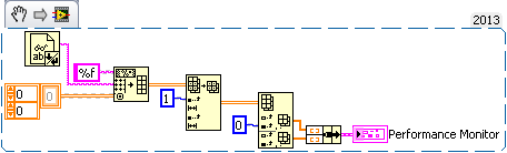

Auch auf die gefahr hin, das ich für total bescheuert erklärt werde, aber ich kann dein VI nichtmal nachbilden :-O
Die Umwandlung lass ich ja weg, da ich die TXT ja angepasst habe.
aber nach dem TeilString mit dem Index 1, was ist das? Find das weder bei den Arrays noch bei den Strings.
InStringSuchen kann ich auch weglassen, da ich keine Zeitstempel mehr im File habe. Und dann der XY-Graph. Ist das irgendwie n Knoten oder wie seh ich das!?

Ich hab jetzt als Array-Typ einfach mal nen leeren String gesetzt, hab es nicht rausbekommen, wo ich die konstante auf string stellen kann...
und die Darstellung im Graphen funktioniert leider auch nicht. Ich komm echt nicht dahinter, wo der Bock drin ist, die Ausgabe passt nicht zum Diagramm, klar, aber was muss ich da noch machen?!
Ich hab auch nochmal die Messwerte hochgeladen, so wie sie jetzt aktuell einzulesen sind. Mit Dezimal-Punkt 2hands

RE: Datei einlesen, analysieren, darstellen
Hallo Wolf,
Zitat:Ich hab jetzt als Array-Typ einfach mal nen leeren String gesetzt, hab es nicht rausbekommen, wo ich die konstante auf string stellen kann...
Man nehme eine Array-Konstante aus der Palette. Dann nimmt man eine String-Konstante aus der Palette und legt sie in die Array-Konstante hinein. Dann stellt man evtl. noch die Array-Dimension ein, indem man die Indexanzeige aufzieht…
Oder man macht einen Rechtsklick auf den Eingang der Funktion -> Erstellen -> Konstante. Dann die Zahl mit einer String-Konstante ersetzen…
Zitat:aber nach dem TeilString mit dem Index 1, was ist das?
Das ist kein Teilstring, sondern ein ArraySubset. Und das danach ist IndexArray und ArraySubset…
Zitat:InStringSuchen kann ich auch weglassen, da ich keine Zeitstempel mehr im File habe.
Ja, richtig erkannt. Leider hast du nicht erkannt, dass du dann auch das ConcatString weglassen kannst, mit dem ich Datum und Uhrzeit zusammengesetzt habe.
Und du hast nicht erkannt, dass du jetzt auch direkt in Zahlen statt Strings umwandeln kannst: man muss ja eben keine Timestamps auswerten!
Zitat:die Ausgabe passt nicht zum Diagramm, klar, aber was muss ich da noch machen?!
Ein Graph will Zahlen anzeigen, keine Strings…
Zitat:Und dann der XY-Graph. Ist das irgendwie n Knoten oder wie seh ich das!?
Wenn die Kontexthilfe nicht ausreicht, kann man ja auf "Ausführliche Hilfe" klicken. Und da steht dann:
Zitat:Die Daten eines XY-Graphen können z. B. in Form eines Clusters aus einem x- und einem y-Array vorliegen.
Noch Fragen?
So wird's dann einfacher:
Bedenke: ich habe auf meinem Rechner den Punkt als Dezimaltrennzeichen eingestellt. Ist "Standard" in der Messtechnik…
Und beim letzten IndexArray solltest du schon darauf achten, ob du Zeilen oder Spalten indizieren willst…

Soweit kann ich dir noch folgen, aber warum sieht es bei mir genauso aus, aber die Anzeige ist eine ganz andere?!
Ich verfluche das Programm. Kann doch nich sein, das trotz nachbau nicht so funktioniert wie bei dir.

Zitat:hast du mein Snippet mal verwendet? Ganz dezenter Hinweis auf die LabVIEW-Hilfe: SNIPPET…
Ich kannte die Funktion zwar, aber hab sie bisher nicht genutzt. Wollte durch nachbauen dahinterkommen. Hab es jetzt aber mal gemacht und siehe da:
Der gleiche Schwachsinn wie bei meinem Nachbau ^^ Ich seh nur eine diagonale Linie und komm nicht dahinter warum.
Zitat:Hast du den Hinweis auf Zeilen-/Spaltenindizierung beachtet und verstanden?
Ich denke schon. Ich gehe davon aus du meinst, das ich darauf achten muss, ob ich die Konstante bei Index oder Deaktivierter Index gesetzt habe, oder?
