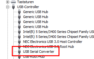

Zitat:Nein, wer wird als USB Serial Converter erkannt.
Also doch als COM-Port?
Zeig doch mal einen Screenshot des Gerätemanagers, insbesondere den COM&LPT-Zweig…
Zitat:Wo bekomme ich denn eine höhere VISA Version her? Soweit ich das gestern gesehen habe, kostet die Software einiges.
Hast du einfach mal nach "NI VISA" gegoogelt?
VISA kostet nicht extra, wenn du schon LabVIEW bezahlt hast: https://www.ni.com/visa/license.htm

(08.04.2014 09:32 )RoLab schrieb:  Nein, er wird als USB Serial Converter erkannt.
Aha, auf deutsch also ein "USB zu serieller Schnittstelle Konverter", nichts anderes als ein virtueller COM-Port. Bei Installation des passenden Treibers sollte im Windows-Geräte Manager auch ein COM-Port auftauchen.
(08.04.2014 09:32 )RoLab schrieb:  Wo bekomme ich denn eine höhere VISA Version her? Soweit ich das gestern gesehen habe, kostet die Software einiges.
Missverständnis: VISA als Treiber für LabVIEW ist kostenlos. Wenn du nicht gerade eine Studentenversion hast, dann ist das standardmäßig auch auf der Device-Driver DVD mit dabei.

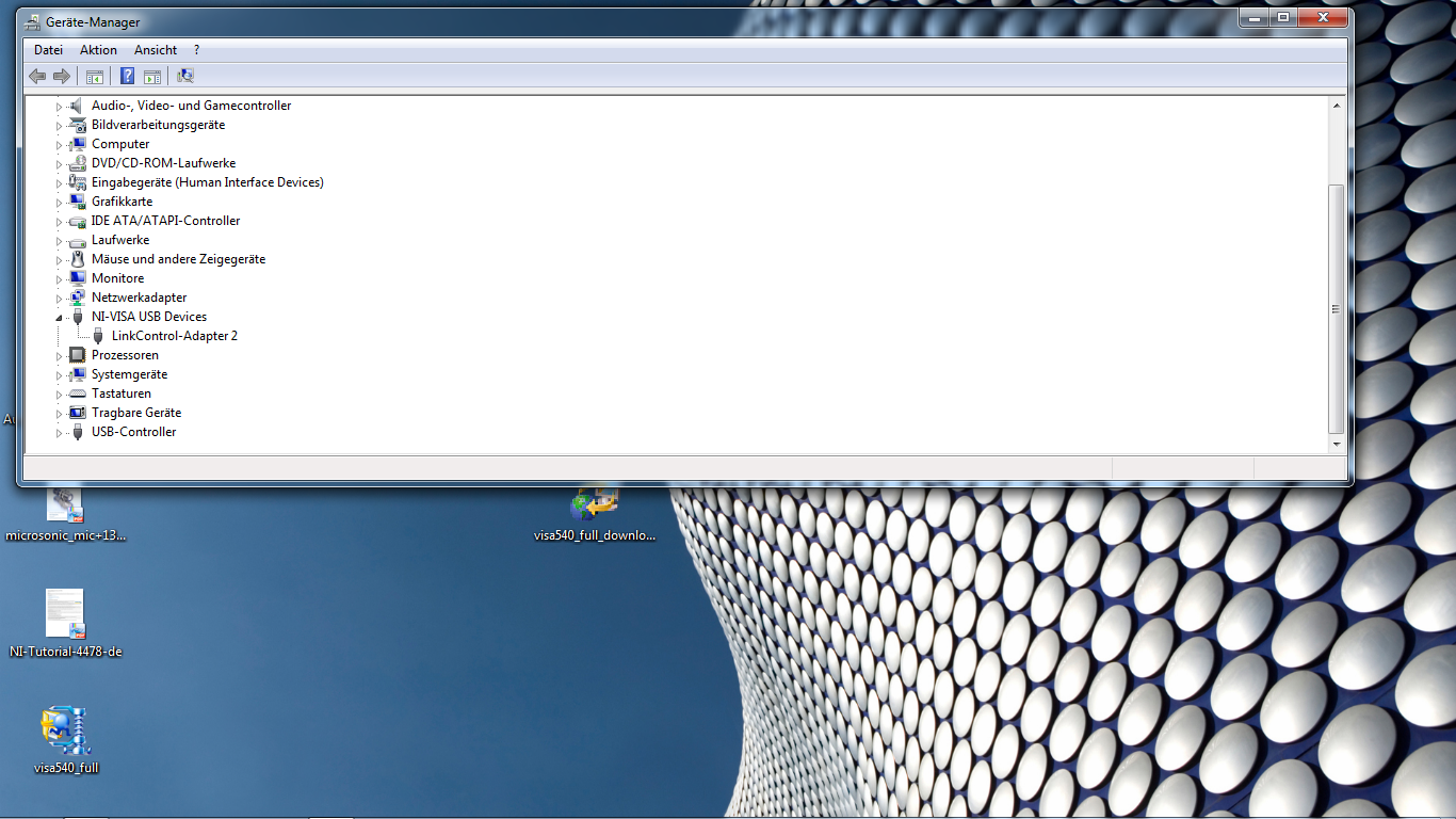

...im Anhang der Screenshot....
Es hat, soweit ich das gefühlsmäßig sagen kann, geklappt....aber jetzt brauche ich noch das Programm Measurement&Automation um die Sonde zu konfigurieren...diese Info habe ich aus folgender PowerPoint

Hast du jetzt den VISA Driver Wizard schon ausgeführt und eine neue inf-Datei erzeugt? Wieso und wozu? Nochmal, wenn sich dein LCA-2 im Windows Geräte Manager als USB Serial Converter meldet, dann muss unter "Anschlüsse (COM & LPT) ein USB Serial Port auftauchen...
Zum Vergleich, so sieht das bei mir aus, wenn ich meinen USB-RS232-Konverter anschließe:
Nach Anschließen des LCA-2 solltest du im Windows Geräte Manager also eine COM-Schnittstelle haben. Dass diese "nicht real" ist, braucht dich nicht zu interessieren.
Danach machst du mit den Beispielen Basic bzw. Advanced Serial Write and Read.vi aus dem NI Example Finder weiter.
Hauptproblem: Du brauchst eine Beschreibung des Kommunikationsprotokolls für den LCA-2. Hoffentlich rückt das der Hersteller raus, ansonsten viel Spaß beim Reverse Engineering.

das oben genannte Tutorial, das mir der Mitarbeiter von VI geschickt hat, beschreibt ja die Ausführung von VISA Driver Wizard und die Erstellung einer inf.Datei, soweit ich das entnehmen konnte. Oder habe ich deine erste Frage falsch verstanden?
Bevor ich die Konfiguration via VISA Driver Wizard vorgenommen hatte, wurde mir das LCA-2 auch als USB Serial Converter angezeigt. Dannach so wie im obigen Shortcut von mir.
Noch eine naive Frage: Was ist denn das Kommunikationsprotokoll?
Theoretisch stehe ich in engen Kontakt zum Hersteller, also stehen die Chancen ganz gut, dass ich an solche Daten herankomme.
Würdet Ihr mir nun empfehlen den Schritt mit dem VISA Driver Wizard rückgängig zu machen, damit mir im Geräte Manager wieder USB Serial Converter angezeigt wird oder kann ich auf der "Schiene" weiter "fahren"?

Wie oft denn noch: Ja, ja, ja und nochmals JA! Nach aktuellem Kenntnisstand: Vergiss den VISA Driver Wizard und bleib bei der seriellen COM-Schnittstelle.
Kommunikationsprotokoll: Du musst doch wissen, welche Kommando-Strings du an das LCA-2 schickst und wie dessen Antworten aussehen. Eine solche Dokumentation nennt man gemein hin Kommunikationsprotokoll.
