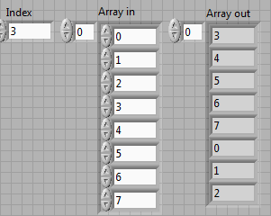

Aber Du hast ja gegenüber mir auch den Vorteil, daß Du verstanden zu haben scheinst, was tinger will. Würdest Du das mal erklären? Und zwar bitte ohne Worte, indem Du das "Array out" von Schrotti berichtigst.
Also: Gegeben: Array In = [0,1,2,3,4,5,6,7], Triggerpunkt bei Index=3, Array Out = [?,?,?,?,?,?,?,?]
Daß das tinger in dieser Form nicht selbst so gemacht hat, war für mich der Stein das Anstoßes, und daß das schiwerig ist zu erklären, das stößt hier ins Leere: jedes erkärende Wort ist überflüssig, wenn man nur die obigen 8 Werte in der richtigen Reihenfolge hinschreibt.

Geschwindigkeitsproblem: großes array an trigger teilen und sortieren
[code]Daten

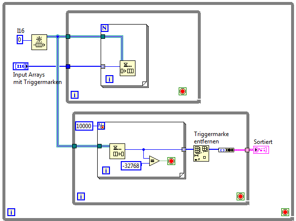

Gern mache ich Dir ein Beispiel, aber ich würde gern wissen wie Du die Triggerbedingung feststellst. Also: Woher kommt die Information, daß der 51.Datenwert eines gelesenen Datensatzes dem Triggerzeitpunkt entspricht?
2. Frage: Wäre es möglich, die Triggerinfomation in den Daten gleich selbst mit unterzubringen? z.B so: I16 unfasst den Wertebereich -32768..32767. Davon wird der Wert -32768 reserviert: Falls er in den Daten vorkommen sollte, wir der durch -32767 ersetzt. Ein in den Datenstrom eingefügter Wert -32768 markiert den Triggerpunkt und ist selbst kein Datenpunkt.

Also ich kann das nur ganz grob skizzieren.
Ich setze voraus, dass Du es geschafft hast, zwischen den Eingangsdaten (Input Array im Bild) die Triggermarken (-32768) zu platzieren. Dann würde man in der oberen Schleife die Werte in die Queue bringen. In der unteren Schleife werden die Werte wieder ausgelesen, aber mit anderen Datensatzlängen wie beim Einlesen: es wird immer so lange gelesen, bis eine Triggermarke kommt. Die Daten sind damit bereits voll sortiert. Sie verlassen die Schleife oder kommen in eine andere Queue.
Wie gesagt, nimm das nicht zu sehr unter die Lupe, das soll dich nur zu eigenen Ideen anregen.
