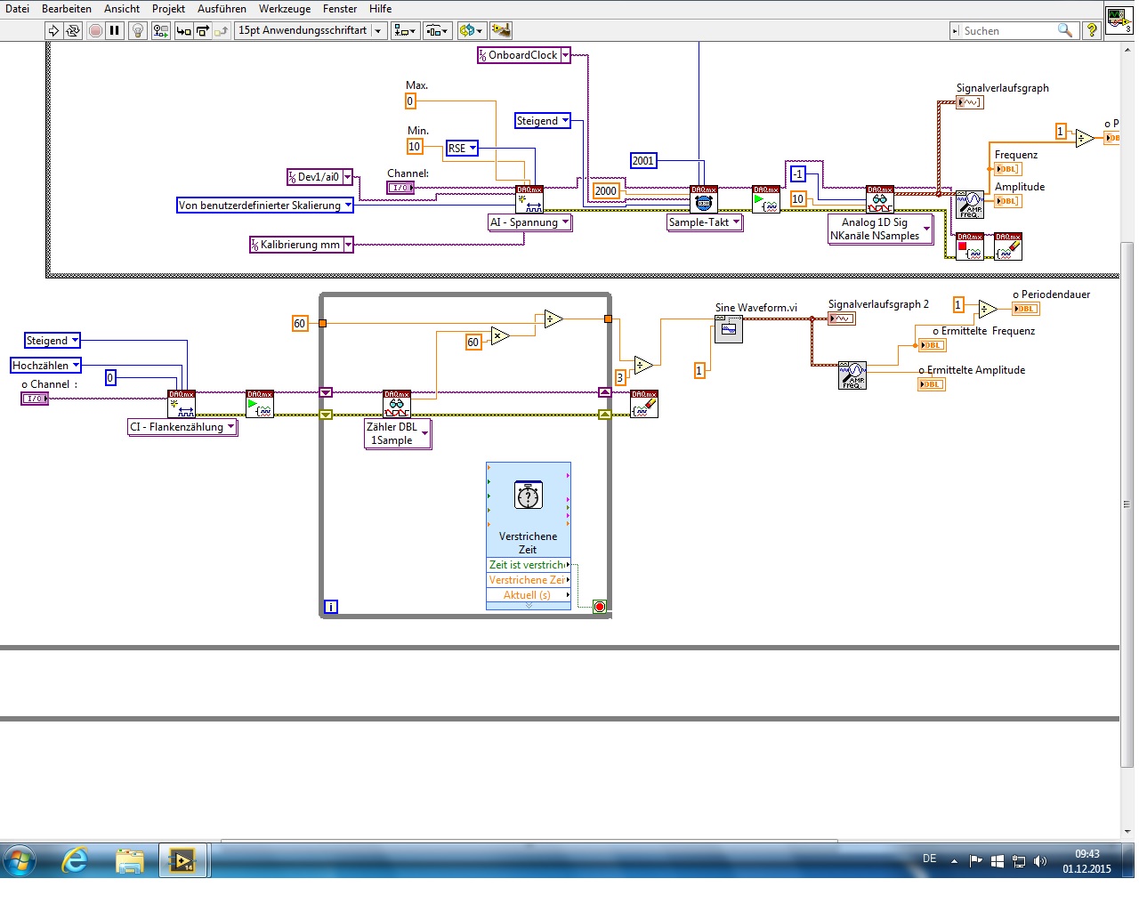

Hallo Gerd,
ich zähle Flanken mit dem Counter meines USB-Datenerfassungsgeräts und daraus bestimme ich alle 3 Sekunden mit dem VI “verstrichene Zeit“ die Flanken pro Zeit. Das klappt alles perfekt mit den Werten.
Nun folgendes Problem ich möchte die Phase der Schwingung um 90Grad verschieben, die ich mit dem Sinusgenerator mittels der Frequenz generiert habe.
Wie kann man in meinen Aufbau eine Phasenverschiebung unkompliziert einbringen?
Beste Grüße
02.12.2015, 20:05
Beitrag #22
Beiträge: 17.538
RE: Drehzahlaufnahme elektrischer Motor mittels Lichttaster
Hallo Bambi,
Zitat:Das klappt alles perfekt mit den Werten.
Ich verstehe zwar nicht, warum man einen Messwert mit 60 multiplizieren muss, um dann durch 60 zu teilen - aber wenn das Ergebnis korrekt ist, wird's wohl ok sein… Hmm
Zitat:Nun folgendes Problem ich möchte die Phase der Schwingung um 90Grad verschieben, die ich mit dem Sinusgenerator mittels der Frequenz generiert habe. Wie kann man in meinen Aufbau eine Phasenverschiebung unkompliziert einbringen?
Ich würde mal sagen: LabVIEW-Hilfe zur Funktion lesen und dann den passenden Eingang des Signalgenerators mit dem passenden Wert versehen…
