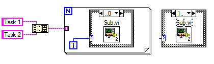

' schrieb:und wie mach ich das?
Z.B nicht so:
sondern so:

Was soll daran schwierig sein ein VI-Icon zweimal im Blockdiagramm zu plazieren? O

schwierig ist es wahrscheinlich nciht, aber ich hab eben sehr wenig Ahnung von LabVIEW.
ich hab also mein Blockdiagramm meines Haupt VIs mit dem ich meine Motoren steuere.
Und diesen ganzen Quelltext muss ich jetzt zweimal machen, und wie dann aufrufen?

Es gibt natürlich noch die unelegantere Variante: SubVI nicht reentrant, es wird statt dessen mit unterschiedlichem Namen mehrmals kopiert und im Haupt-VI auf diese Art mehrere Mal verwendet.
Hauptnachteil: Wenn Du am SUBvI etwas änderst, darfst Du das immer an allen SubVIs tun...

Das, welches Du mehrfach verwenden willst. Aber wie gesagt: "Reentrante" Ausführung ist wesentlich komfortabler.
Hier ein Bsp. (Das SubVI habe ich auf "Reentrant" gestellt, so dass das gleiche SubVI mit völlig unterschiedlichen Werten parallel ausgeführt wird):
