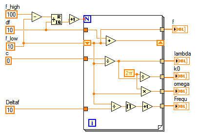

' schrieb:Momentan habe ich speziell mit der folgenden Schleife ein Problem:
Forschleife mit Schieberegister?
Das wäre eine Möglichkeit. Vorteil: Kein Abbruchbedingung abfragen müssen. Nachteil: Anzahl der Durchläufe muß vorher berechent werden

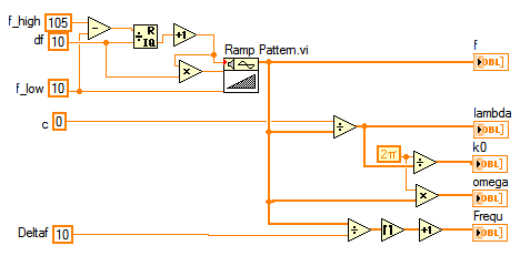

Edit: Statt For- oder While-Schleife bietet sich als weitere Möglchkeit der Rampenmuster-Generator an:
Lv86_img
Sonstige .vi  Unbenannt_2.vi (Größe: 8,81 KB / Downloads: 260)

@Lucki: Wieso hast du noch das Inkrement VI vor dem N? So läuft die Schleife einmal mehr als der MatLab Code es tun würde.

' schrieb:@Lucki: Wieso hast du noch das Inkrement VI vor dem N? So läuft die Schleife einmal mehr als der MatLab Code es tun würde.
Weil ich von Matlab überhaupt keine Anhnung habe mache ich das alles nur auf Verdacht hin und hege die Hoffnung, daß auch wenn nicht alles zu 100% stimmt es trotzdem hilfreich ist. Das hätte ich vielleicht gleich sagen sollen.
Ich hatte gedacht, das bei fanf=10, fend=100, df=10 die Werrte 10, 20..100 durchlaufen werden und nicht 10,20..90. Habe mich also geirrt.
Gruß´Ludwig

Nee nee du hast schon Recht ... der letzte Wert ist 100, nicht 90.
Aber das sind ja 10 Durchläufe. Wenn du 100:10+1 rechnest, hast du jedoch 11. Dann ist also 110 der letzte Wert.

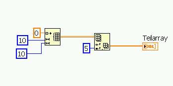

Wie kann ich denn aus einer Matrix bzw. 2D-Array eine bestimmte Spalte bzw. 1D-Array "ausschneiden"?
Zugehöriger Matlabcode:
<div class='codetop'>CODE</div><div class='codemain' style='height:200px;white-space:pre;overflow:auto'>p(1:N)=F(1:N,2);</div>
Wäre dankbar für einen Tipp.

siehe Beitrag #16, #18 und #28
... also gut ich bin ja nicht so .... da du dich ja weigerst die Hilfe zu lesen erklär' ichs
Wenn du nur ein einziges Element aus einer 2d Matrix haben willst, musst du beide Eingänge von "Array indizieren" anklemmen.
Wenn du nur eine Spalte oder Zeile haben willst, benutzt du eben nur einen Eingang von "Array indizieren".
