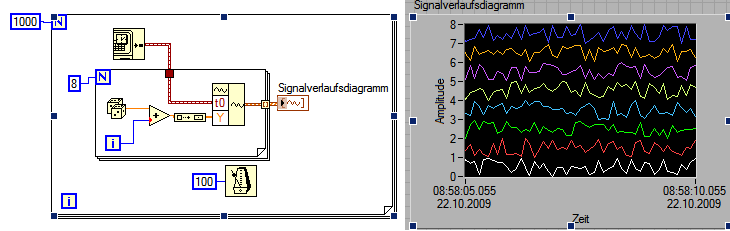

Warum tust Du Dir das mit dem Ringspeicher überhaupt an? Hast Du es überhaupt mal mit dem Signalverlaufsdiagramm versucht, welches den Ringspeicher von Haus aus enthält? Oder mit dem XY-Express-Graph (dessen Speicher allerdings nicht begrenzt ist und deshalb von Zeit zu Zeit rückgesetzt werden sollte?)
Hier das gleiche 8-Kanal-Beispiel mit SVDiag:
(Hier fehlt noch Löschen der History beim Aufruf)

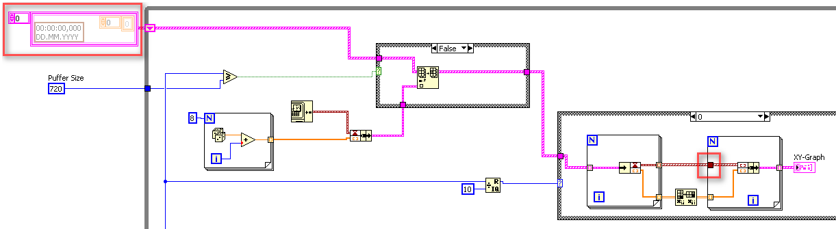

Beim Nachbau des Screenshots aus Beitrag #16 sind dir bisher 3 Fehler unterlaufen:
1. Die Initialisierung des Shift-Registers ist ein Array of Cluster, kein Cluster. Also erst leere Array Konstante anlegen, dann Cluster reinziehen.
2. Die Reihenfolge der Elemente im initialisierten Cluster ist verkehrt. Im Bsp wir die Reihenfolge Zeitstempel, Array erwartet, dein Cluster hat die umgekehrte Reihenfolge der Elemente. Kannst du ändern über Rechtsklick auf den Cluster -> Reorder Contorls in Cluster.
3. Ein Autoindexing zuviel in der Schleife unten...

Wieso Ringspeicher??
Ich benötige für meine Messungen verschiedene Darstellungsarten:
Zum einen ein Diagramm mit der x-Achse als Zeit, wo die Messwerte und Signalzustände dargestellt werden
Zum zweiten eine Tabelle mit aktuellen Signalzuständen, Messwerten und der entsprechenden Zeitangabe
Zum dritten sollte wenn z.B eine Störung an der Anlage bei in der Messdatenaufzeichnung auftritt, ich in der Lage sein z.B die lezten 100 Messzyklen der Messdaten und Signaländerungen der Digitaleingänge in einer Datei oder in einer mdb (Datenbank) mit dem Zeitstempel abzuspeichern; um mir ein Bild über die Ereignisse vor der Störung zu machen und somit auf den Grund der Störung zu schliessen. Dieses abspeichern der Messdaten soll bei jeder Störung eine neue datei anlegen oder in der Datenbank unter einer neuen Messdaten-Nr in einer Accesstabelle abgelegt werden.
Für all diese Anwendungen ist aus meiner Sicht der Ringspeicher das geeingnete Mittel. ich lasse alle Daten in den Ringspeicher laufen, erzeuge daraus mein Diagramm, erstelle die Datentabelle und bin auch in der Lage eine Kopie des Ringspeichers in einer Datei oder Datenbank abzulegen. Sicherlich gibt es aus professioneller Sicht eine einfacher Lösung, aber für mich als absoluten Anfänger ist das momenatn mein bester Ansatz um mein Problem zu lösen.
Ich denke bis alles mal so funktioniert wie ich mir das vorstelle, werde schon vielleicht das ein oder andere mal noch hier um Rat suchen müssen!!!
Nun noch zu meinem VI. Ich hab das VI aktualisiert aber ich hab immer noch einen Fehler.
Die Fehlermeldung lautet: Einige der für die Case-Struktur definierten Auswahlwerte konnten nicht in den Typen des Selektors umgewandelt werden.
Hier meine geänderte Version in LabVIEW 8.5. Ich hoffe jemand kann mir nochmals einen Tipp geben
Gruß max
