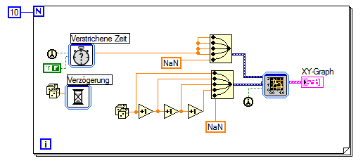

' schrieb:Wie geht das? Das wäre ja die Lösung für mich.
Wie kann ich das im Express-XY-Graphen darstellen?
Also hier das gleiche Vi wie weiter oben, aber Lösung mit Express-XY-Graph. Aber Warnung: Im Vergleich zum VI mit Signalverlaufsdiagramm wird jetzt alles ganz einfach, und das ist auch der Grund, daß alle hier versammelten Experten Express-VIs ablehnen. Also rechne damit, daß Du bei Verwendung kollektiv geächtet wirst (und auch ich bleibe auf Grund dieses Vorschlages nicht ungeschoren) Mellow
Lv82_img
Sonstige .vi  SV_Diag.Zeit2.vi (Größe: 86,03 KB / Downloads: 350)

Historiedaten aus Signalverlaufsdiagramm in xy-Diagramm
Hallo Lucki!
Super, danke. *Einmal* wird man doch mal ein Express-VI benutzen dürfen Rolleyes
Ich habe bisher statt "Signale zusammenfassen" dieses "In dynamische Daten konvertieren" verwendet, das automatisch kam, aber es scheint nicht das gleiche zu sein.
Jetzt habe ich noch ein letztes Problem - die Größe meines Signalearrays variiert von 0 bis 16. Momentan fülle ich das Array einfach mit NaN auf, denn das Verlaufsdiagramm (das ich vorher verwendet habe), hat daraus dann keinen Graphen gemacht.
Das xy-Diagramm macht mir jetzt aber wieder Nullgraphen daraus. Als x verwende ich auch ein Array mit 16 Stellen (in deinem Beispiel waren es ja 4).
Wie bekomme ich denn die Nullgraphen weg?
Viele Grüße!

' schrieb:Jetzt habe ich noch ein letztes Problem - die Größe meines Signalearrays variiert von 0 bis 16. Momentan fülle ich das Array einfach mit NaN auf, denn das Verlaufsdiagramm (das ich vorher verwendet habe), hat daraus dann keinen Graphen gemacht.
Das konnte ich nicht nachvollziehen. Wenn ich ein zusätzlichen Plot mit NaN-Werten hinzufüge:
bleibt alles so, als ob der zusätzliche Plot nicht existieren würde. (Und das Gleiche gilt auch, wenn wenn als Punkte [x,y] nicht [NaN,NaN], sondern [x,NaN] oder [NaN,y] verwendet werden)

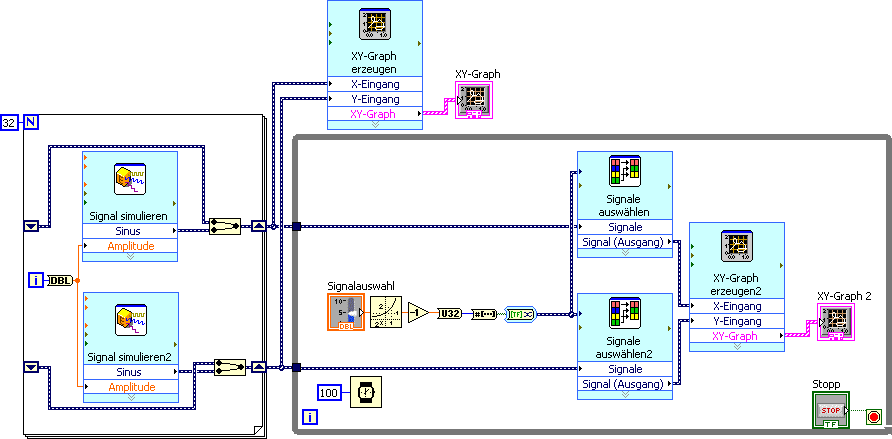

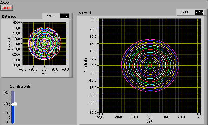

mal etwas zum Spielen:
Lv85_img
Sonstige .vi  XYGraphDatenSelektieren.vi (Größe: 303,26 KB / Downloads: 299)

Hallo ImExPorty,
ich kann das VI leider nicht öffnen, weil ich nur 8.2 habe.
Ich habe eben etwas gerätselt, was ich damit soll, abgesehen davon, dass mir die bunten Kreise außerordentlich gut gefallen.
Ich schätze, ich sollte mal "Signale auswählen" ausprobieren! Mal schaun...

na dann:
Lv82_img
Sonstige .vi  XYGraphDatenSelektieren.vi (Größe: 336,76 KB / Downloads: 301)
viel Erfolg

Hallo Porty!
Oh, danke - wäre aber nicht nötig gewesen.
Ich habe es jetzt mit den Auswahl-Express-VIs gemacht und jetzt funktioniert alles!!!
Ich danke dir und allen, die mir geholfen haben!
