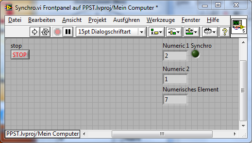

@Tschac
Hast ja Recht. In dem Bespiel unten zählt die zweite Schleife ganz normal, was sie nicht täte, wenn die erste Schleife die Steuerung nie abgeben würde.

Race Conditions
@lucki,.. Jetzt lässt du dich aber in die Irre führen. Wer sagt denn bei dem Ausschnitt, dass die zweite Schleife nicht als erstes die Kontrolle bekommt? und in den 499 ms die die Schleife ca wartet ein externer Prozess die CPU belegt?

Race Conditions
Ob die Schleife einen logischen Kern für sich beanspruchen kann oder nicht legt nicht die Schleife, sondern das Betriebssystem fest.
In YP VI ist mir, mal abgesehen von den vielen unnötigen Durchläufen in , auch die Differenz der beiden Anzeigen nicht geheuer.

Race Conditions
Das Betriebssystem weist dem Programm/VI CPU-Zeiten zu. Aber was das Programm damit macht entscheidet die LVRT.
