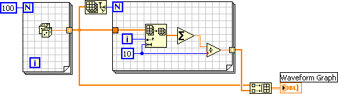

mittelwert alle 10 sample
' schrieb:ja stimmt, das hab ich schon verstanden , aber wie kann ich, was ich schon vorher geschrieben habe, realisieren?? nicht jede 10 messwerte getrennt , sondern von 0 bis 9 und dann von 1 bis 10.....
Versuch mal das...
Hier kannst du die "Schrittweite" (Anzahl Werte) (bei dir 10) einstellen
A.

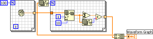

Hier mein einfacher Vorschlag zum laufenden (gleitenden) Mittelwert.
eg

EDIT: Ich muss nochmal gucken...irgendwas stimmt nicht...tststs...
EDIT: Doch, passt...hier also noch mal eg's Methode (10 Werte dem Index "voraus" ) und meine (+-5 Werte um den Index) im Vergleich...was ist die bessere Methode?
Auch ein Edit von mir. Damit die Anfangs- und End- Werte nicht verfälscht werden, besser immer die Arragröße verwenden.
eg

Beiträge: 79
Registriert seit: Jul 2007
8.2
' schrieb:Ich blicke nicht, was das soll..... Hmm
ich werde es anders formulieren:
ich hab Z.B 1000 Messwerte ,wie muss die mittelwertbildung alle 10 Messwerte gebaut werden,
(0+....9)/10 1. punkt
(1+....10)/10 2. punkt
(2+....11)/10 3. punkt
(990+...999)/10 leztes punkt.
sorry für die Störung

Dann bist du mit eg's Methode richtig!
' schrieb:Auch ein Edit von mir. Damit die Anfangs- und End- Werte nicht verfälscht werden, besser immer die Arragröße verwenden.
eg
Aber der Endwert stimmt trotzdem nicht...weiß aber grad auch nicht, warum...

' schrieb:Dann bist du mit eg's Methode richtig!
Nicht ganz richtig, man muss 10 Samples später anfangen, dann wird es stimmen.
eg
