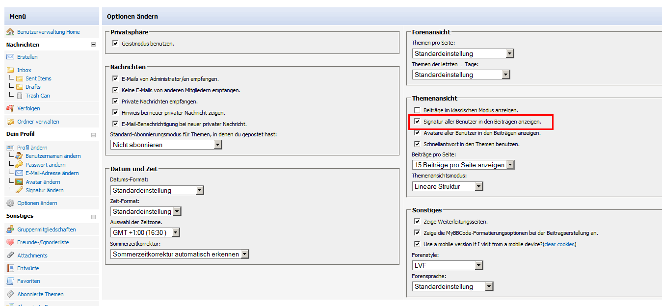

Hallo Gerd
Nur mal so zu den Signaturen. Bei mir ist es so, dass ich sämtliche Signaturen - sowohl meine eigene, als auch die der anderen - nicht sehen kann, solange ich selbst angemeldet bin im Forum. Melde ich mich ab, dann sehe ich sie wieder. Ich weiß nicht, ob man das im Profil einstellen kann, aber wenn nicht, wäre es blöd, da ja die Wahrscheinlichkeit sehr hoch ist, dass jemand der sich hier im Forum bewegt auch angemeldet ist und deine Signaturen somit garnicht beachten könnte.
Gruß, Marko
24.07.2013, 16:37
Beitrag #33
RE: Probleme mit Messwertaufzeichnung
@Trinitatis: Dann schau mal hier:
@Sebo: Hast du einen aktuellen SSP-Vertrag? Dann hast du Zugang zum Self-Paced Online Training und damit u.a. Zugang zu den Kursen Core-1 bis Core-3!

Hallo Jens,
danke für die Info!
Wahrscheinlich habe ich den Haken mal rausgenommen, da mich die meisten Signaturen in den meisten Foren nur nerven, weil sie nicht selten mehr Text als posting-Text enthalten und zudem entsprechende Redundanz anhäufen.
...Und dann hab´ich´s wohl vergessenBig Grin
Gruß, Marko
