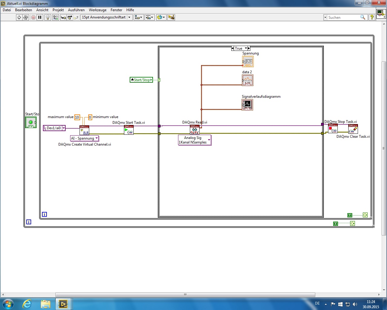

Hallo Gerd,
es gibt doch nichts über einen Blockdiagramm-Aufbau ohne "Express VI´s". Plötzlich ist das Signal wieder fresh ohne Programmfehler durch Express VI´s.
So nun habe ich heraus bekommen, dass man mit dem VI "Peak Detector" die Periodendauer aufnehmen kann. Jedoch ist mir noch nicht ganz klar welche Verbindungen noch in meinem VI zur Verdrahtung mit dem "Peak Detector" fehlen? (siehe Bildanhang)
Das Frontpanel zeigt eine Verlaufszeit von 5 Sekunden an. Somit möchte ich über diesen Verlauf von 5 Sekunden die Anzahl der Peaks oder Valleys zählen und diese Anzahl geteilt durch die Verlaufszeit von 5Sekunden ergibt dann die Frequenz (1/s). Bsp: Im Verlauf sind 34 Maxima Punkte diese geteilt durch 5 Sekunden ergibt eine Frequenz von 6,8Hz. Daraus kann man natürlich die Periodendauer usw auch heraus bestimmen.
Habe es nur nicht ganz gebacken bekommen das Ding zu verdrahten...Box

30.09.2015, 11:21
Beitrag #32
Beiträge: 17.538
RE: Kalibrierung Sensorsignal
Hallo Bambi,
Zitat:welche Verbindungen noch in meinem VI zur Verdrahtung mit dem "Peak Detector" fehlen?
Alle fehlen: du hast ja noch nichts am PeakDetector angeschlossen! Big Grin
30.09.2015, 11:51
Beitrag #33
Bambi Offline
Beiträge: 54
Registriert seit: Aug 2015
Die Bilder sind beim Schreiben durchgeflutscht. Kannst den Post ja nochmal durchgucken- Sööörry 2hands
30.09.2015, 15:12
Beitrag #34
Beiträge: 17.538
Hallo Bambi,
hast du mal einen Schwellwert von 2.0 probiert, wenn deine Messwerte um diesen Wert herum schwanken?
Bei "0.0" liegt das komplette Signal oberhalb der Schwelle und es fällt schwer, dann Peaks zu erkennen…

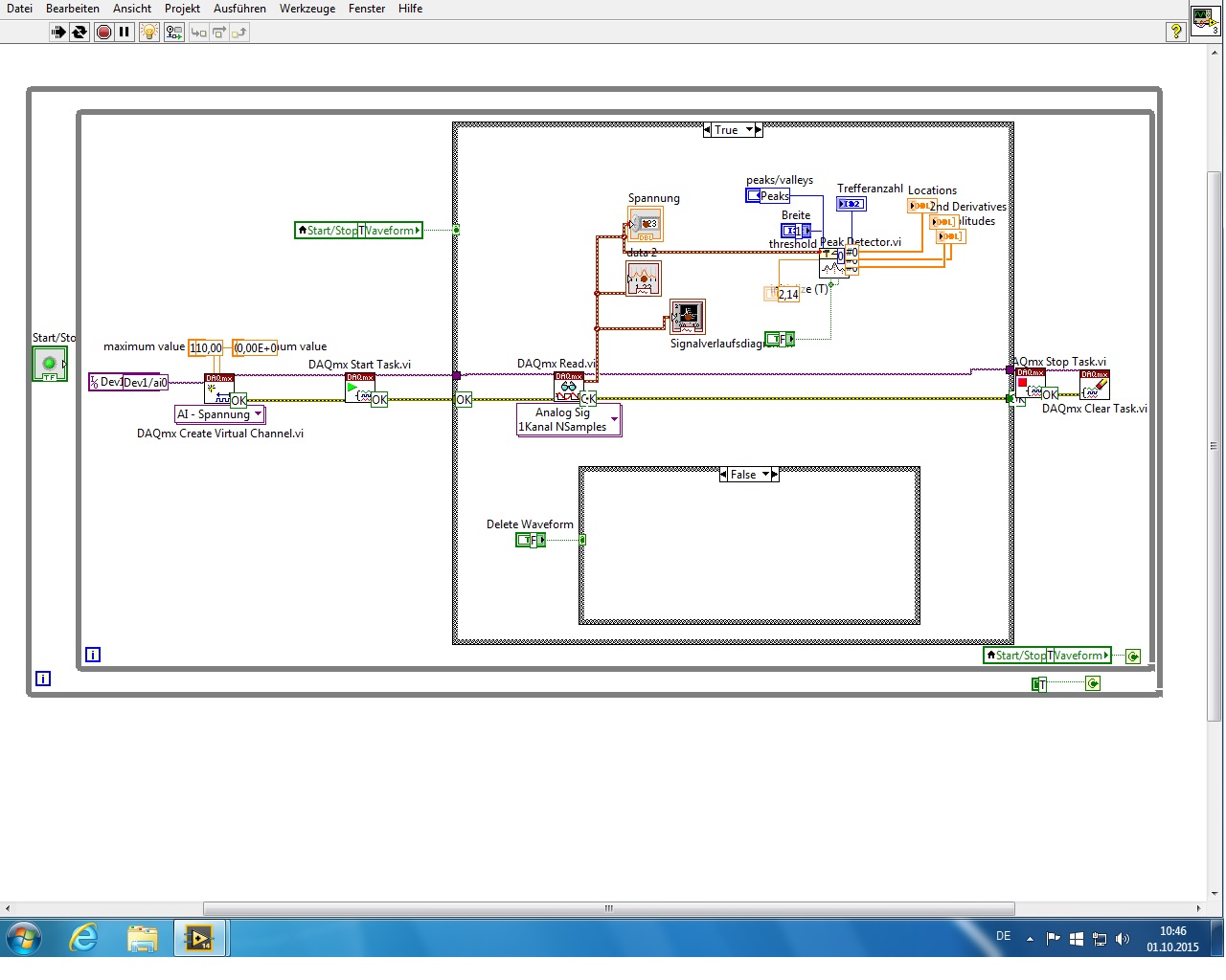

01.10.2015, 09:41 (Dieser Beitrag wurde zuletzt bearbeitet: 01.10.2015 09:49 von Bambi.)
Beitrag #35
Bambi Offline
Beiträge: 54
Ja habe ich ausprobiert. Kann es daran liegen, dass ich ein Diagramm verwende. Wobei bei dieser Art des Diagramms die Zeitdaten ja aufgenommen werden und mit einem Graph habe ich es auch versucht. Klappt ebenfalls nicht. Habe auch dasselbe Spiel mit den Min.-Werten probiert.
Iwas am Datenflussreihenfolge falsch? Das VI erhält die Werte 0. Woran liegt das? (siehe angehängtes Bild)
Woran könnte es noch liegen? Iwas passt nicht???
01.10.2015, 09:56 (Dieser Beitrag wurde zuletzt bearbeitet: 01.10.2015 09:58 von GerdW.)
Beitrag #36
Beiträge: 17.538
Hallo Bambi,
Zitat:Das VI erhält die Werte 0. Woran liegt das? (siehe angehängtes Bild)
Die Funktion erhält nicht "0", sondern gibt leere Arrays aus ("#0")!
Wenn keine Peaks erkannt werden, können die Arrays auch keine Werte enthalten…
Zitat:Woran könnte es noch liegen? Iwas passt nicht???
Du liest mit DAQmxRead "1Kanal NSamples" - aber gibst nirgends an, wieviele Samples du eigentlich lesen willst.
Und zum Peak erkennen benötigt die Routine mehr als nur ein einziges Sample…
01.10.2015, 10:36 (Dieser Beitrag wurde zuletzt bearbeitet: 01.10.2015 10:44 von Bambi.)
Beitrag #37
Bambi Offline
Beiträge: 54
Hallo Gerd,
ich hatte die Einstellung auf Anzahl Samples =(-1) also unendlich viele Abfragen. Du hast recht sobald ich eine Anzahl von Samples größer Null eingebe zeigt funktioniert das VI zwar. Aber ich habe kein Signal mehr welches ich erkennen kann und die max. Anzahl an Samples ist 2048.
Frage 1:
Was mach ich da nun? Auf dem richtigen Dampfer bin ich jetzt schonmal. Wie stelle ich die Anzahl der Samples so um, dass ich ein Signal erhalte, aber gleichzeitig auch die Maxima bestimmen lasse???
01.10.2015, 10:44
Beitrag #38
Beiträge: 17.538
Hallo Bambi,
die Links in meiner Signatur kennst du doch schon - den zu DAQmx hast du beachtet?
Wie wäre es denn z.B. mal mit dem Vorgeben einer Samplerate im DAQmxTask?

01.10.2015, 14:54
Beitrag #40
Beiträge: 17.538
Hallo Bambi,
Zitat:daher sieht man … einen kontinuierlichen Fluss des Verlaufs
Falsch.
Man sieht die Daten in einem Chart mit Historienfunktion, die einzelnen Daten dürften wahrscheinlich einzelne Samples sein.
Nochmal: Lies dir die DAQmx-Basics durch. Schau dir die mitgelieferten DAQmx-BeispielVIs an. Erstelle einen DAQmxTask für kontinuierliche Datenerfassung mit fester Samplerate und festgelegter (sinnvoller) Blockgröße!
