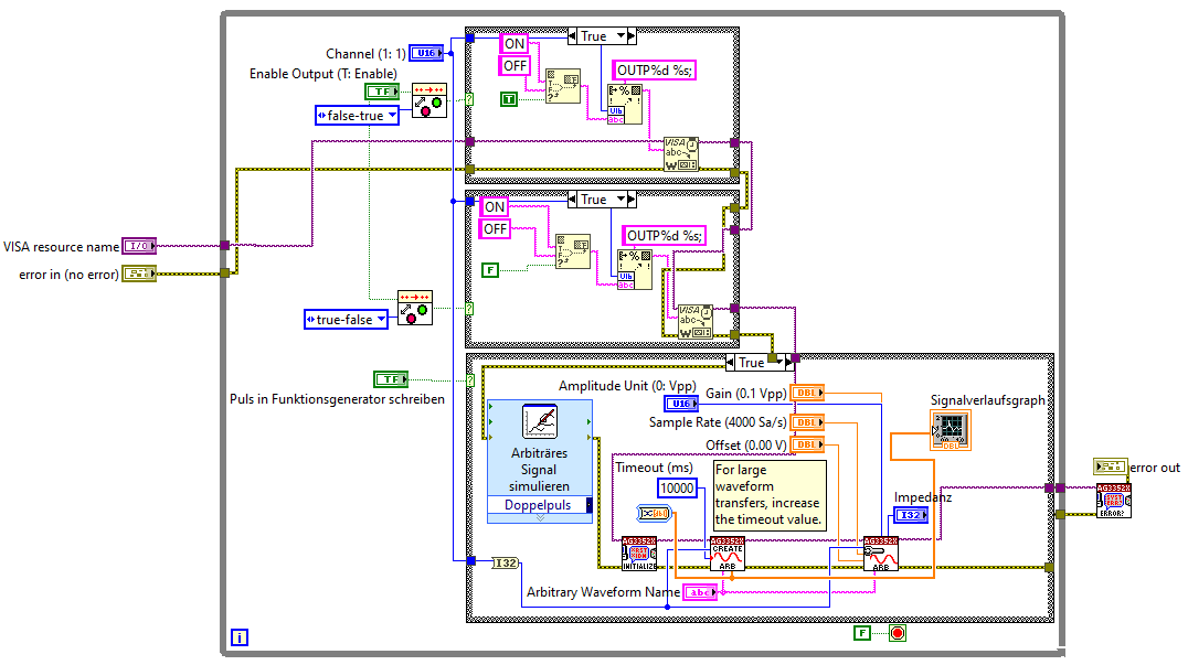

Ich möchte ein Abitäres Signal bzw. Signal ins Frontpanel direkt in eine Datentabelle schreiben. Welche Tabelle benutze ich hierfür am besten? Die Daten sollen dann als DBL in meinem Programm weiter verarbeitet werden, da diese in das KEYSIGHT Funktionsgenerator übergeben werden.
Anbei das VI. Das Signal wird aktuell noch über den "EXPRESS-VI Abitäres Signal erzeugen erstellt"
In dem gebe ich das Signal ja auch nur per Tabelle ein. Dieses würde ich jedoch lieber im Frontpanel direkt ändern können um flexibel während dem Programm das Signal variieren zu können.
20.0 .vi  Funktionsgenerator_Keysight33600A.vi (Größe: 65,1 KB / Downloads: 298)

Zitat:In dem gebe ich das Signal ja auch nur per Tabelle ein. Dieses würde ich jedoch lieber im Frontpanel direkt ändern können um flexibel während dem Programm das Signal variieren zu können.
Starte doch erst einmal mit einem 2D-Array (2 Spalten) als Eingabeelement…
Und drücke mal den AutoCleanup-Button, das kann man sich ja nicht ansehen! Big Grin

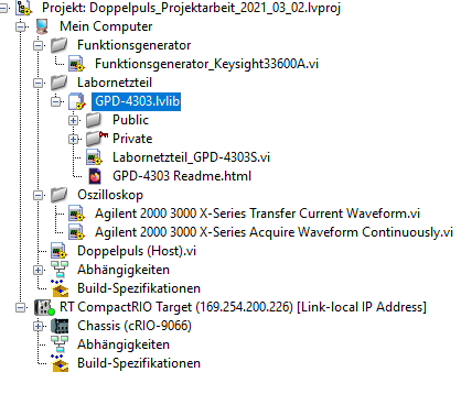

nun mein Projekt nimmt langsam gestallt an. meine nächste große Herausforderung ist, ein Oszilloskop, Funktionsgenerator und Labornetzteil anzusteuern. Hierzu habe ich bereits von den Herstellern die LabVIEW Beispiel VI und *.lvlib ins Projekt importiert.

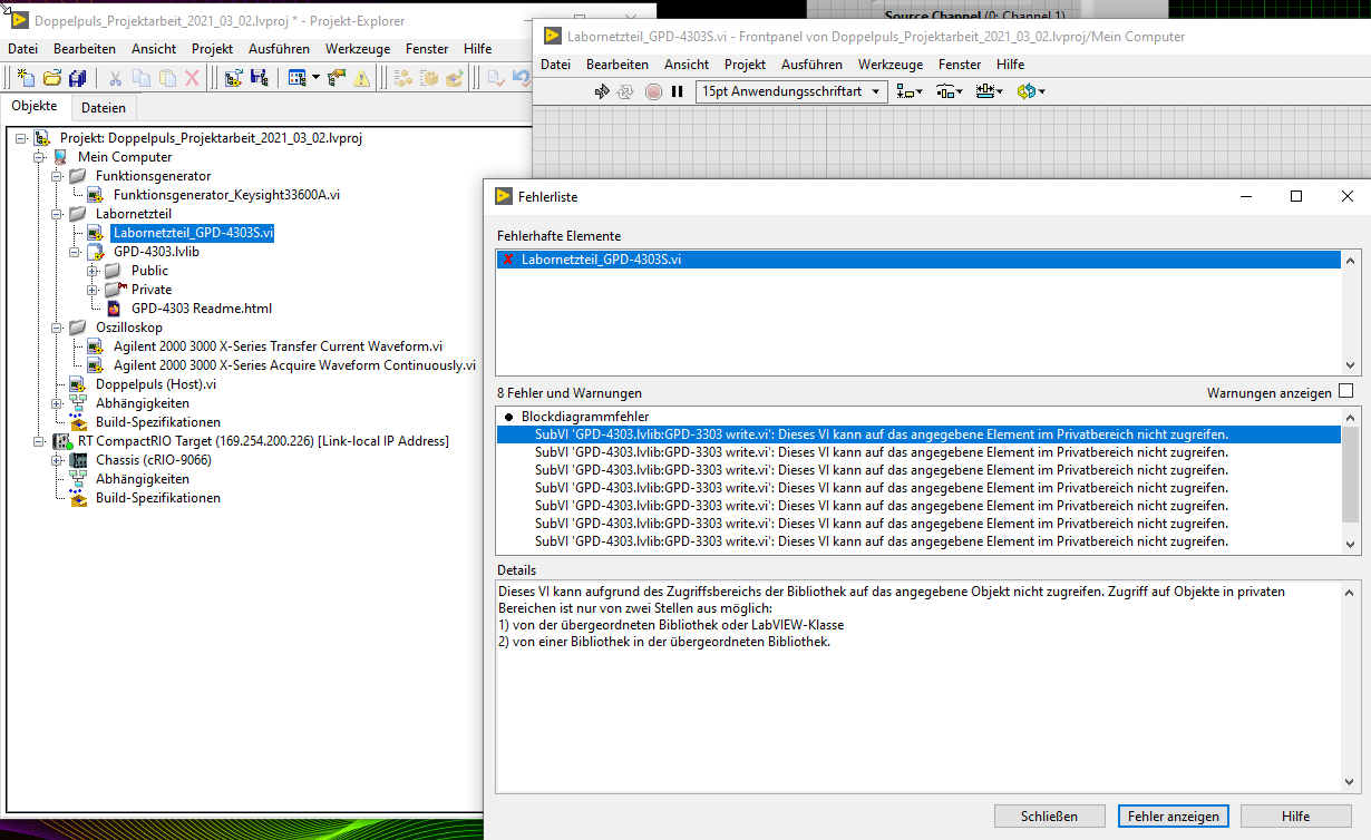

Meine Frage hierzu. Die *.lvlib soll immer im Lib Ordner von Labview abgelegt werden. Hierrauf bezieht sich dann auch meine Beispiel VIs für die 3 Geräte. Nur möchte ich das Projekt mit den Haupt-VIs ja auch mitnehmen und wo anders speichern und verteilen können. Gibt es eine Möglichkeit, dass sich diese lvlib Dateien auch im lokalen Projektordner abgelegt werden können? Wenn ich sie von hieraus ins Projekt ziehe und das Beispiel VI starte gab es immer eine Fehlermeldung, dass die Pfade nicht in Ordnung sind. Da sie im lib Ordner erwartet werden.
Im Ordner Labornetzteil möchte das Beispiel VI "Labornetzteil_GPD-4303S.vi" sogar dass die Public und Private Ordner direkt im Projekt mit eingefügt werden und auch im selben Ordner liegt. Habe euch, wenn ich das VI mal ein eine Ordnerebene höher ablege, die Fehlermeldung mal abgelegt.
Ich hoffe ihr wisst was ich meine und könnt mir helfen.

du hast einen der Gründe entdeckt, warum ich "fremde" Gerätetreiber eben nicht unter vi.ib/instr.lib installiere, sondern immer in meiner user.lib!
Diese user.lib ist nämlich in meinen SVN-Repositories eingecheckt: damit wird das Verteilen auf andere (Entwicklungs-)Computer zum Kinderspiel…
Benutzt du auch schon ein SCC-Tool?
Die gezeigte Fehlermeldung hat übrigens nichts mit dem Speicherort zu tun: "private" VIs dürfen nur von VIs aufgerufen werden, die in der lvlib enthalten sind. Meist gibt es auch einen guten Grund dafür…
