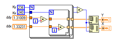

19.12.2009, 10:57
Beitrag #39
Peterxxx Offline
Beiträge: 17
Registriert seit: Nov 2009
71229
Programm von MatLab inLabVIEW übersetzen
In dem vorherigen Posting hat sich ein Fehler eingeschlichen.
Die richtigen Werte lauten:
Zitat:dkx=1,33231;
dky=1,31009;
Ich habe mich mit der Hilfe bemüht, aber leider keine Möglichkeit gefunden. Dachte, dass ich es eventuell mit zwei for-schleifen und "in Array einfügen" realisieren kann, aber dem war nicht so.
Wäre sehr dankbar für einen Tipp!
19.12.2009, 11:33
Beitrag #40
' schrieb:Ich schaffe es einfach nicht die Schleife zu "übesetzen"
Du hast Glück, meine Frau belegt endlos das Bad, so daß ich mir diese kleinen Morgenaufgabe gönne. Obwohl sie eigentlich unlösbar ist. Ich gehe aber mal davon aus, daß es richtig statt dkx ddx und statt dky ddy heißen muß.
