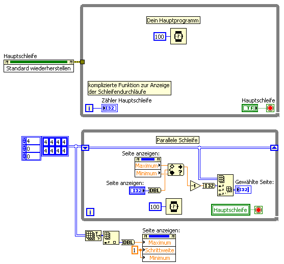

' schrieb:Das ganze Prog kann ich nich hochladen ...ich wills auch garnicht sehen , aber ich versuchs mal zu bschreiben. ...schön, wenistens etwasBig Grin
Da ich nicht weiß wohin man solche "immeraktiven" Routinen plaziert ...ich auch nicht, hab ich es in mehreren Versionen probiert:
1. In die Hauptschleife neben die Zustände ...kann ich nicht beurteilen, kenne ja deine HS nicht
2. Neben die Hauptschleife (sozusagen als Nebenschleife) ...würd ich auch so machen
3 In den Zustand wo die Werte in das Array geschrieben werden ...Zustände? also hast du ne Statemachine gebaut?
4. als letztes ist mir nur noch eingefallen die Schleife zu entfernen und die Eingabe dort ohne Schleife laufen zu lassen. ...glaub nicht, dass es dann funktionieren kann
Der Effekt war immer der gleiche.
Kann ich das eventuell besser mit einer Wertänderungsabfrage der Numeric Control machen? ...weiß nicht wie/was du meinst
So,
nicht das ganze Programm hochladen... aber du könntest ja auch ein kleines Beispiel machen, welches das Problem veranschaulicht und aufs Wesentliche reduziert.
Ich hab dir da mal ein Beispiel für so ein Beispiel gezaubert.
Lv86_img
Sonstige .vi  Array_blaettern_parallel.vi (Größe: 12,28 KB / Downloads: 255)
Gruß SeBa
Edit:
PS: Keine Ahnung vom Beenden paralleler Schleifen... wurde aber im Forum schon öfter diskutiert.

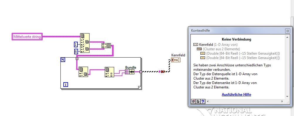

ich hab es jetzt so gelöst und es funktioniert sogar OBig Grin
nun aber mein neuestes LV-Unverständnis: Eine Fehlermeldung, die mir sagt ich hätte die falschen Anschlüsse verbunden, listet mir aber exakt zweimal das gleiche aufWacko
Ziel der Übung sollte eigentlich sein, aus dem fertigen 3D Array die Spalten 1 und 6 herauszunehmen und diese "seitenweise" als Graphen gleichzeitig zu plotten.
Wo hab ich den Denkfehler dabei?
