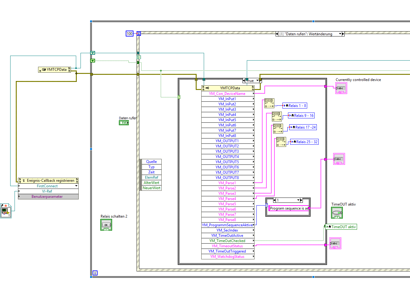

ich versuche den ganzen Tag heraus zubekommen, wie ich jetzt damit etwas triggern kann, sobald der Event FirstConnect in der DLL getriggert wurde.
24.06.2019, 13:43 (Dieser Beitrag wurde zuletzt bearbeitet: 24.06.2019 14:44 von IchSelbst.)
Beitrag #46
Beiträge: 3.708
RE: DLL Methoden richtig aufrufen
(24.06.2019 12:19 )Natalie1984 schrieb:  ich versuche den ganzen Tag heraus zubekommen, wie ich jetzt damit etwas triggern kann, sobald der Event FirstConnect in der DLL getriggert wurde.
Die .NET-DLL ruft das SubVI, das am Eingang "VI-Ref" hängt, per CallBack auf (weswegen der Knoten ja auch "Ereignis-Callback..." heißt). D.h. also, dein "Trigger" ist das Aufrufen des SUbVIs.
Im SubVI musst du jetzt entsprechende weiterführende Maßnahmen ergreifen. Hier gibt es verschiedene Möglichkeiten:
1. Möglichkeit:
Du ließt im getriggerten SubVI diverse Daten (nämlich die, die jetzt in dem Ereignis-Case "Daten rufen" stehen) aus der .NET-DLL aus und schreibst diese Daten und spezielle Steuerinformation (z.B. "Trigger war da") in eine FGV (was das ist, siehe in der Suche und in der Hilfe). Diese FGV pollst du im MainVI.
2. Möglichkeit:
Im SubVI erzeugst du einen Benutzer-Event (siehe in der Suche und in der Hilfe). Dieser Benutzer-Event erzeugt in einer Ereignisstruktur einen Event und du kannst (quasi zum Zeitpunkt des Auftretens des Triggers) Daten aus der .NET-DLL auslesen in der Art, wie du das jetzt machst.
Viel Erfolg. Top1
ps: Wenn du Nachfragen hast, nicht vergessen, ein Muster-VI anzuhängen - das erhöht die Wahrscheinlichkeit einer Antwort.

(24.06.2019 13:43 )IchSelbst schrieb:  Im SubVI musst du jetzt entsprechende weiterführende Maßnahmen ergreifen. Hier gibt es verschiedene Möglichkeiten:
1. Möglichkeit:
2. Möglichkeit:
ich weiß jetzt nicht, welche von den beiden Möglichkeiten die beste ist.
Wieso kann der Ereignis Callback, nicht einfach einen True Wert ausgeben, sobald sie getriggert wurde?
Warum muss ich da noch so einen Aufwand umprogrammieren?
Ich habe mir zwar die FGV (Functions Globale Variablen) schreiben angesehen, doch das ist aber nicht wonach ich suche oder?
Wenn ich die Ereignisstruktur in die SubVI reinlege, dann muss ich ja wieder die DLL aufrufen !?
Da muss doch was einfaches geben, sobald das Event getriggert wird!
VG
Natalie

(24.06.2019 17:07 )Natalie1984 schrieb:  ich weiß jetzt nicht, welche von den beiden Möglichkeiten die beste ist.
Wenn du mich fragst, ist die Lösung mit dem Benutzer-Event die elegantere Lösung. Die bedarf nämlich nicht des Pollens nur für den Zweck, festzustellen, ob der Trigger da war.
Einfacher ist natürlich die Lösung mit der FGV.
Zitat:Wieso kann der Ereignis Callback, nicht einfach einen True Wert ausgeben, sobald sie getriggert wurde?
Der Callback, eigentlich das SubVI, das beim Callback aufgerufen wird, hat im Normalfall keinen Ausgang. Das Callback-VI sollte nämlich als asynchrones SubVI ausgeführt werden. Und sobald es asynchron ist, kann es in keinem Ablauf eingebunden sein, in dem dann Ausgänge sinnvoll sind. (Außerdem kann das Callback-SubVI nicht ausgeführt werden in Sinne "in einen Datenfluss einbinden": Solange es ausgeführt würde, würde der Trigger nicht funktionieren - theoretisch).
Zitat:Warum muss ich da noch so einen Aufwand umprogrammieren?
Um den asynchronen Aufruf in dein synchrones Programm einzubinden (Datenflusssteuerung!).
Zitat:Ich habe mir zwar die FGV (Functions Globale Variablen) schreiben angesehen, doch das ist aber nicht wonach ich suche oder?
Doch. Das ist das, was ich gemeint habe: Case in While-Schleife mit Variant-Dateneingang und Enumerator.
Zitat:Wenn ich die Ereignisstruktur in die SubVI reinlege, dann muss ich ja wieder die DLL aufrufen !?
Ja und?
Zitat:Da muss doch was einfaches geben, sobald das Event getriggert wird!
Keiner hat gesagt, dass .NET-Callbacks, also Delegates, einfach zu programmieren sind. Nicht das Event wird getriggert, sondern das SubVI wird getriggert durch den Event, d.h. der Event triggert.
Die Sache mit der FGV ist doch ganz einfach: .NET-DLL macht einen Callback. Im getriggerten SubVI werden die Daten aus der DLL in eine FGV gelesen. Diese FGV wird im MainVI und überall sonst verwendet.
25.06.2019, 09:10
Beitrag #49
Natalie1984 Offline

(24.06.2019 20:13 )IchSelbst schrieb:  Die Sache mit der FGV ist doch ganz einfach: .NET-DLL macht einen Callback. Im getriggerten SubVI werden die Daten aus der DLL in eine FGV gelesen. Diese FGV wird im MainVI und überall sonst verwendet.
Hi IchSelbst, hast du auch eine vernünftige Name? :-)
ganz genau die Stelle ist mir unklar, wie die Daten aus der DLL in die FVG gelesen werden.
25.06.2019, 21:53
Beitrag #50
Beiträge: 3.708
(25.06.2019 09:10 )Natalie1984 schrieb:  Hi IchSelbst, hast du auch eine vernünftige Name?
IchSelbst ist doch ein vernünftiger Name. "Selbst", auf englisch "self", ist in Delphi-Pascal das was "this" in C/C++/C# ist: Der Pointer auf die eigene Instanz, also auf Ich. Das wissen halt Jungfüchse nicht mehr. (Was Sheldon kann, kann ich auch.) Normale Menschen sagen Alexander zu mir. Yahoo
Zitat:ganz genau die Stelle ist mir unklar, wie die Daten aus der DLL in die FVG gelesen werden.
z.B. so:
lv17_img
0.0 .zip  is_Muster.zip (Größe: 42,65 KB / Downloads: 272)
