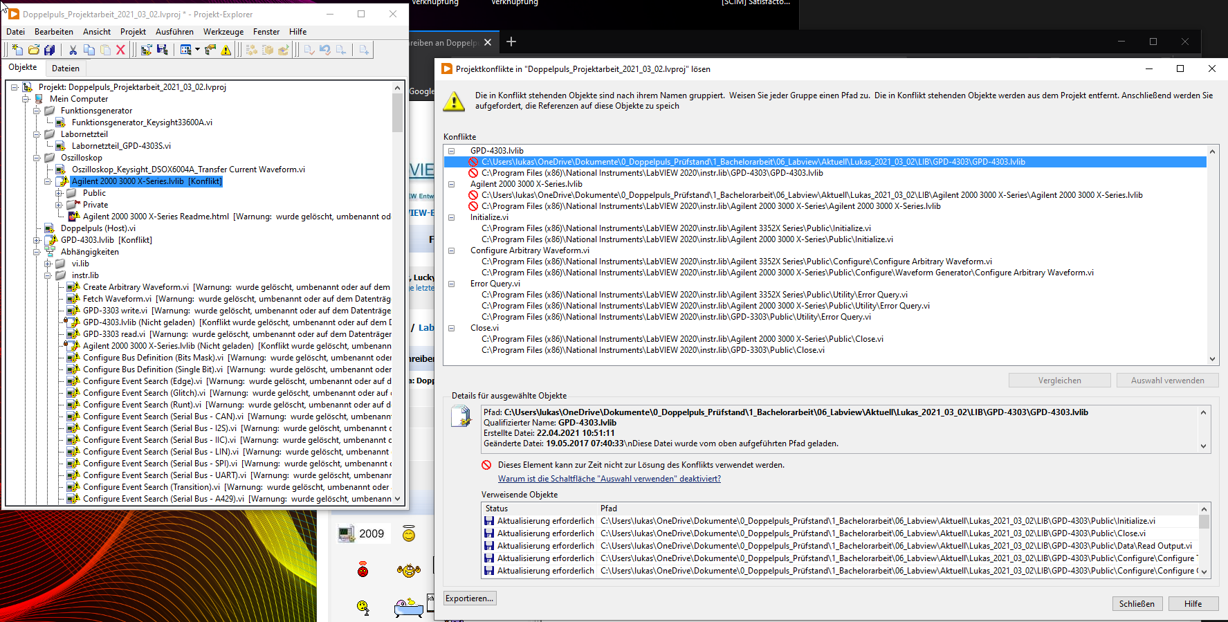

Die gezeigte Fehlermeldung hat übrigens nichts mit dem Speicherort zu tun: "private" VIs dürfen nur von VIs aufgerufen werden, die in der lvlib enthalten sind. Meist gibt es auch einen guten Grund dafür…
Nein ich benutze kein SCC Tool. Was ist das? Und was kann das?
Und wie funktioniert das mit den SVN-… ?
Würde mich über eine kleine Anleitung hierzu freuen.

vielen Dank für die Antwort. Habe mir beide Lösungen angeschaut. Werde leider daraus nicht schlau, wie ich nun die *.lvlib der drei Geräte einfach in einen Cloudordner meines Projektes direkt in mein Projekt laden kann ohne das es diese Fehlermeldung gibt, dass ein anderer Pfad erwartet wurde.
SVN lese ich das es ausschließlich ein Versionsverwaltungsprogramm für Labview ist. Dies hilft mir hier denke ich nicht weiter.
SSC verstehe ich einen Servertool drunter. Ich hab jedoch kein Server auf den ich das installieren kann. Wie soll diese Software mir denn hilfen, dass die Pfade geändert werden können?
Ich verzweifel langsam. Kann doch nicht so schwer sein das man die Pfade einfach neu zuweist. Ich finde eine solche Option nicht.

Gibt es eine Möglichkeit, dass sich diese lvlib Dateien auch im lokalen Projektordner abgelegt werden können?
1. Nochmal der Tipp: ich verwalte solche lvlibs alle in meiner user.lib - und die wiederum ist in SVN eingebunden! Da muss man nichts in irgendwelche Projektordner kopieren…
2. Kompletten lvlib-Ordner (lvlib-Datei und alle darin referenzierten Dateien) an einen neuen Ort kopieren. lvlib mit LabVIEW öffnen, dann die vermissten Dateien darin wieder zuordnen. Dann diese lvlib-Kopie in deinem eigentlichen Projekt hinzufügen…

(22.04.2021 10:06 )Lucky. schrieb:  SVN lese ich das es ausschließlich ein Versionsverwaltungsprogramm für Labview ist. Dies hilft mir hier denke ich nicht weiter.
Sehr verbreitet und beliebt ist auch git !
(22.04.2021 10:06 )Lucky. schrieb:  Ich verzweifel langsam. Kann doch nicht so schwer sein das man die Pfade einfach neu zuweist. Ich finde eine solche Option nicht.
Darum wirst du beim ersten Öffnen nicht herumkommen (also um das manuelle Zuordnen). Ich kann dir auch nicht sagen, wo genau da überall Abhängigkeiten und Pfade gespeichert sind, deshalb musst du da wohl oder übel beim ersten Öffnen in den sauren Apfel beißen.

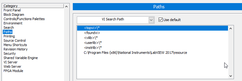

Du könntest noch mit den Suchpfaden rumspielen, so dass die Suche vielleicht schneller geht, einzustellen unter LabVIEW -> Tools -> Options... -> Paths
EDIT:
Außerdem solltest du deine Instrument-Driver nach Möglichkeit nicht doppelt auf deinem System haben, also in der instr.lib und parallel in deinem Verzeichnis, das macht das Leben ebenfalls einfacher.
