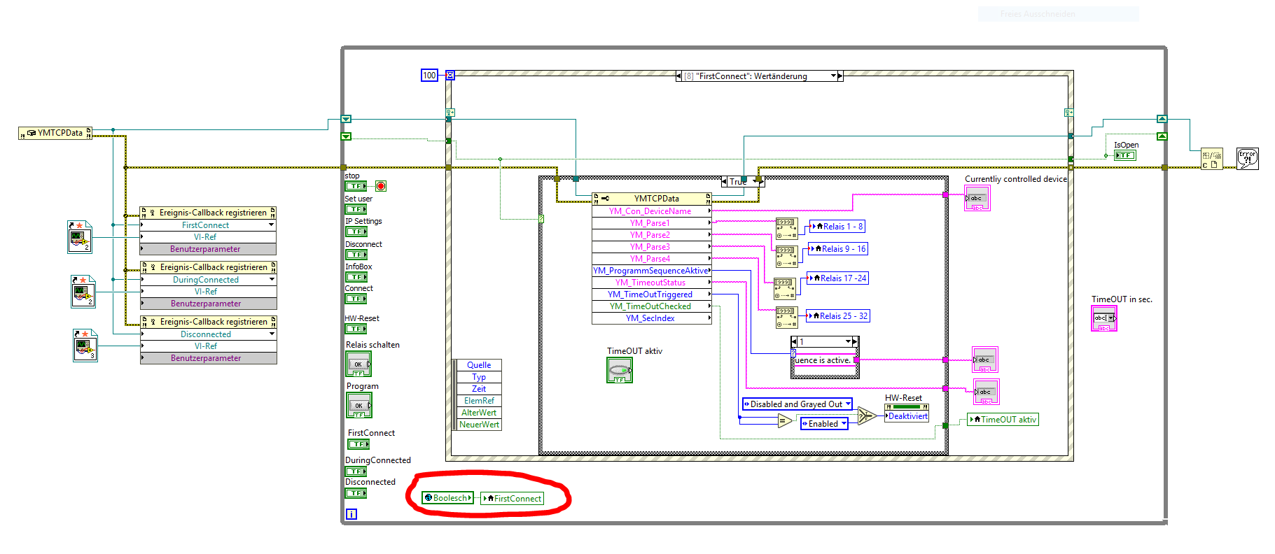

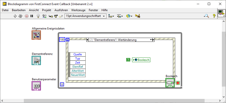

ich habe jetzt eine Ereignisstruktur in das CallbackVI eingefügt
siehe Bild LabView12
und habe dort eine Global Variable erstellt diese dann mit True Konstante versorgt.
Die Globale Varibale haben ich dann ebenfalls im HauptVI platziert
siehe dazu Bild Labview13
und habe damit den Button "FirstConnect" getriggert.
Jedenfalls sollte es so sein :-)
Nun aber zeigt Labview keine Fehler an.. aber es tut auch nicht das was es tun soll.
Warum?
was mache ich hier falsch?
Danke im Voraus
Natalie

(27.06.2019 16:26 )Natalie1984 schrieb:  ich habe jetzt eine Ereignisstruktur in das CallbackVI eingefügt
Im Callback-VI brauchst du keine Event-Sequenz. Nur die Anweisung "Boolesch = true" ist notwendig. Du tust jetzt also die While-Schleife, den Button Boolesch und die Event-Sequenz löschen. Im Blockdiagramm befinden sich dann nur die drei Event-Eingänge (Allgemeine Ereignisdaten, Elementreferenz und Benutzerparameter) sowie deine globale Variable Boolesch, auf die true zugewiesen wird ("Boolesch = true").
Zitat:Die Globale Varibale haben ich dann ebenfalls im HauptVI platziert
Platziert muss sie dort werden, das ist richtig, aber wie folgt:
Ich empfehle das, was im Bild dargestellt ist, im Timeout-Case zu platzieren (geht natürlich auch dort, wo jetzt die nicht funktionierende Anweisung steht). Bei dem Element "FirstConnect: Wert(SGL)" handelt es sich um den Eigenschaftsknoten Wert(signalisierend). In der IF-Sequenz muss die Globale Variable wieder zurück gesetzt werden, sonst würde der Event-Case kontinuierlich ausgeführt werden.
Ich hoffe mal, dass es funktioniert. Globale Variablen verwende ich nämlich nicht.
