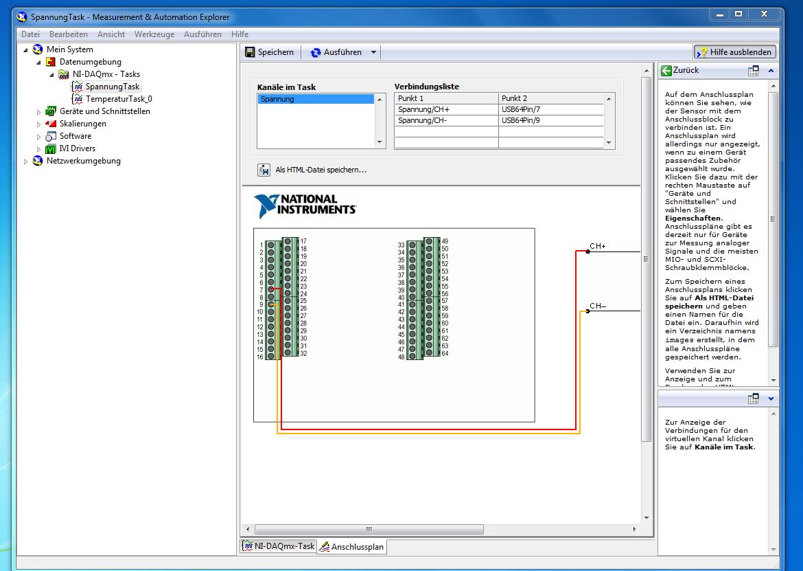

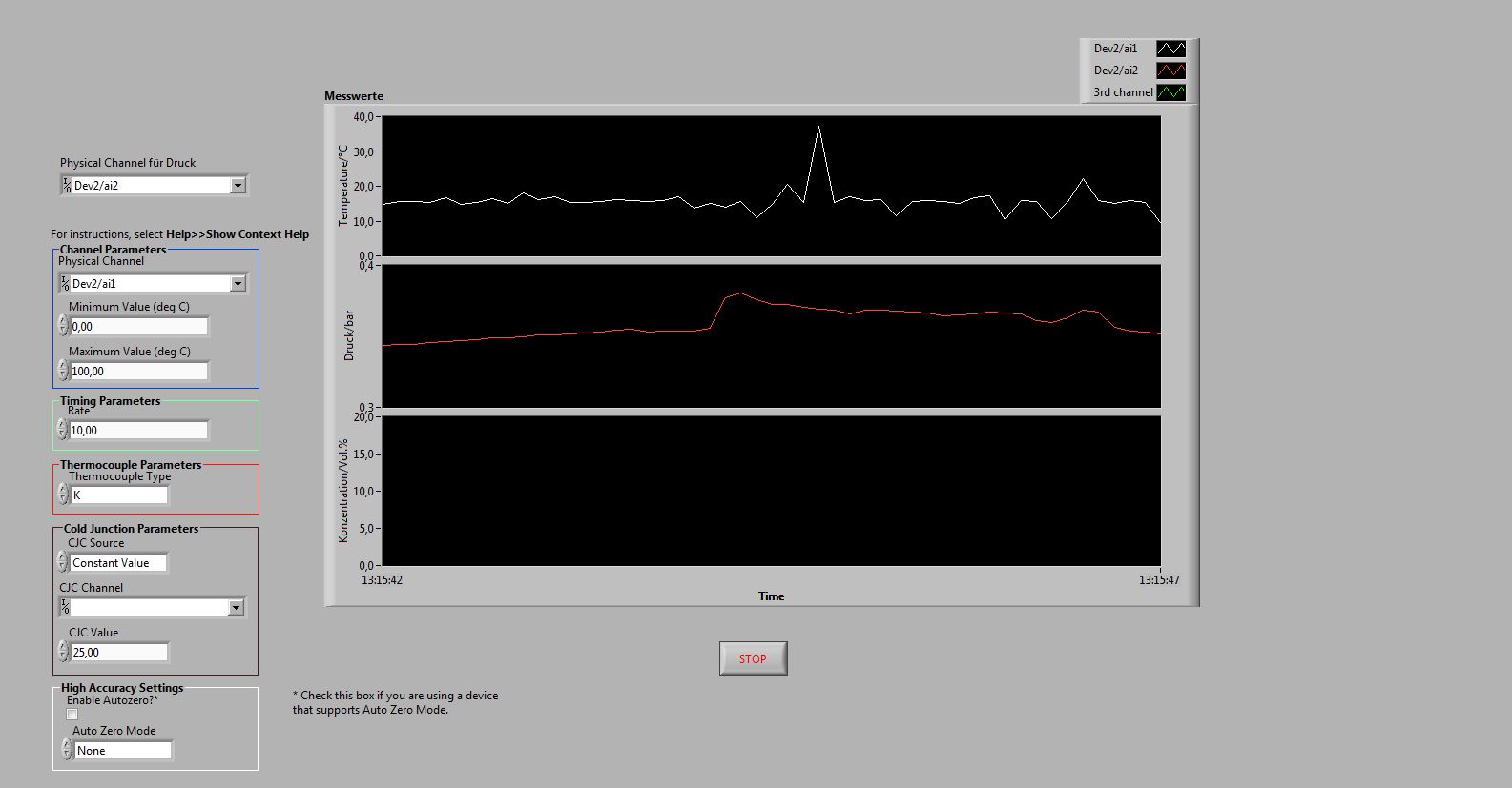

(19.03.2014 12:52 )GerdW schrieb:  Jens hat dir schon (mehrfach) empfohlen, die Verdrahtung wie in MAX vorgeschlagen vorzunehmen. Außerdem wurde schon mehrfach über die DIFF/RSE-Einstellung gesprochen. Hast du alles das schon einmal umgesetzt?
Genauso habe ich gemacht. Also für den Druck ein Spannungstask angelegt, weil ein Pressuretask geht nicht. Den Drucksensor an Pin 7 und Pin 9 ( s. im Bild Pinbelegung) ohne Spannungsversorgung angeschlißen. Somit bekomme ich im Bild (s. T-p Verlauf) gezeigten Verlauf und auf dem Spannungstask einen anderen Verlauf (s.bild ausführung Spannungstask)

Hallo rc,
also fassen wir mal zusammen:
- der Test in MAX zeigt ~1V an
- dein VI zeigt ~0.35V an
- dein DMM zeigt 0V an
3 verschiedene Messwerte. Welchem vertraust du?

Hallo Gerd,
dem Test in Max würde ich mehr vertrauen, denn in meinem VI ist der Druckverlauf(also Spannung) sehr schwankend. Wobei bei Max is auch nicht viel anders. Meine Frage ist: Ob die Messung jetzt ohne Spannungsversorgung richtig ist? Was sind die Gründe für diese Schwankungen oder sind sie normal?
