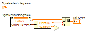

Hallo Bambi,
wenn du Werte von der XAchse haben willst, musst du wohl auch Properties der X-Achse lesen:

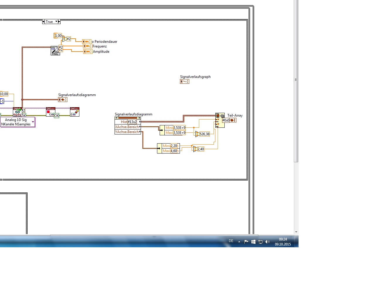

Bambi Offline
Beiträge: 54
Registriert seit: Aug 2015
RE: Kalibrierung Sensorsignal
Guten Morgen Gerd,
Frage 1: ich habe nun die Komponenten wie im BSp. verdrahtet. Ich habe das Gefühl, dass das Array noch nichts mitbekommt, da keine Datenübertragung in Teilarray.(siehe BD und Bild DatenflussBD) Wieso "funzt" das noch nicht im Teilarray?
Ich habe die Y-Achsenwerte auch dazu genommen, da nur der X-Bereich wenig sinn macht ohne Y-Werte.
Frage
2: Wie schreibt man nun die Werte aus dem Teilarray in Graph
09.10.2015, 08:30 (Dieser Beitrag wurde zuletzt bearbeitet: 09.10.2015 08:31 von GerdW.)
Beitrag #64
Beiträge: 17.534
Hallo Bambi,
Zitat:Ich habe das Gefühl, dass das Array noch nichts mitbekommt, da keine Datenübertragung in Teilarray.
Jetzt guckst du dir schon das BD mit Highlighting an und siehst das offensichtliche Problem immer noch nicht…
Was für Werte purzeln da aus deiner XAchse-PropertyNode? Warum kannst du sie nicht direkt verwenden - jedenfalls nicht so, wie sie da herauskommen?
Die Y-Achse ebenfalls zum "Ausschneiden" zu verwenden, halte ich nicht für sinnvoll…
Zitat:Wie schreibt man nun die Werte aus dem Teilarray in Graph
Mit einem Draht…

09.10.2015, 08:44 (Dieser Beitrag wurde zuletzt bearbeitet: 09.10.2015 11:23 von Bambi.)
Beitrag #65
Bambi Offline
Beiträge: 54
Du meinst die Unterschiedlichen Formatierungen? Daher sind sie womöglich nicht kompatibel untereinander?
Bitte sehr mein VI ist angehängt. ;-)
Gibt es keine andere Möglichkeit durch einfügen von variabel über den Signalverlaufsanzeige verschiebbare bereichsgrenzen im Diagramm? eine Trennlini im X1 und X2 und das dann sozusagen nur die LängeX1X2 angezeigt wird?
Kann man z.B. einen Aktiven CursorX1 und Aktiven Cursor x2 im Diagramm einfügen?

09.10.2015, 16:28
Beitrag #69
Beiträge: 17.534
Hallo Bambi,
Zitat:Im Prinzip reicht es mir, wenn ich von meinem Signal im Chart einen Bereich nach Wunsch in den Graph weiterleiten könnte
Das haben wir doch nun schon alles durchgekaut und als BD-Bilder bereitgestellt.
Du musst nur noch die X-Werte so aufbereiten, dass du daraus Array-Indizes erhälst: die Timestamp-Werte wie in deinem Debugging-Bild oben sind nun mal nicht geeignet, direkt an ArraySubset angeschlossen zu werden!
Du musst nur etwas Mathematik anwenden… Wall
13.10.2015, 10:00
Beitrag #70
Bambi Offline
Beiträge: 54
Hallo Gerd,
meine Problemstellung, mit den Diagrammdaten in Graph speichern hat sich doch für mich als nerviger erwiesen als ich dachte...
Ich habe ein 2D Signalverlauf und möchte einen ausgewählten Bereich in Graph stecken.
Was mir aber auch schon reichen würde wäre, den Verlauf im DIagramm oben 1zu1 in graph zu implementieren. Jedoch macht mich der 2d Chartverlauf zu schaffen bei Datenanbindungen.
Mein VI hatte ich dir ja am Freitag bereits im Gesprächsverlauf beigefügt. . . Bin bisschen verzweifelt bei den 2D Daten in Graph Aktion.Ahrg1
