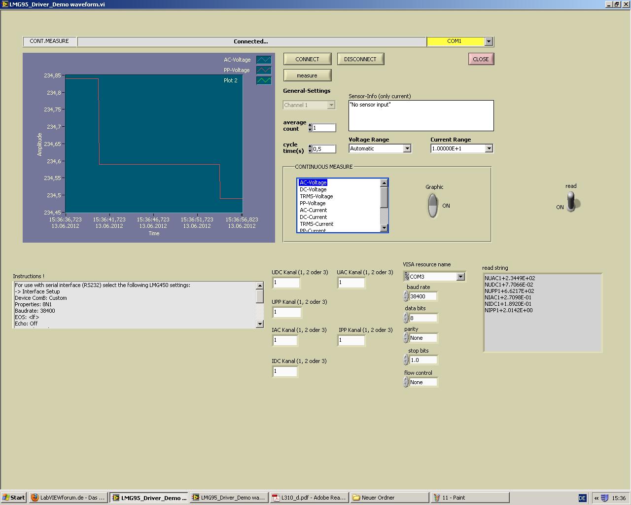

hab mal das GetDateTimeInSeconds verwendet und probiert und ging immernoch nicht weil die x Achse dann auch ganz falsch skaliert war und habe danach x Achse Auto Scalierung aktiviert und nun zeichnet er folgendes ( Screenshot) ...
Woran könnte es noch liegen ?
Habe jetzt eingestellt er soll 3 Sachen plotten und grüne Farbe für "Plot2" ausgewählt ... was ich denke könnte die Spannung UAC darstellen Plot2 ... und dann zeigt er Screenshot 12 an

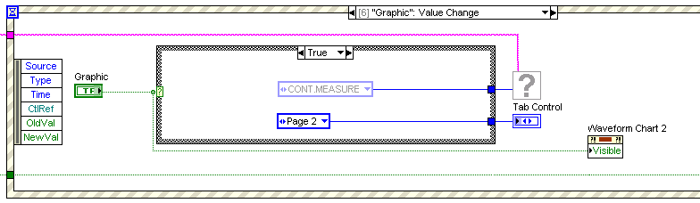

Nächste Frage wenn ich 2 waveform charts einfüge wird der eine Chart ja beim drücken von dem Button geöffnet und ist vorher nicht sichtbar wie kann ich es machen damit der zweite Chart auch erst geöffnet wird ?

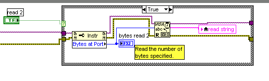

hab jetzt mal die VISA Seriell in Case Init reingemacht und mit Schieberegister gearbeitet.
Nun kommt aber nur noch immer ein Wert in read string an wenn ich auf measure klicke , woran könnte das liegen ?

(14.06.2012 08:06 )Diabolik666 schrieb:  Nächste Frage wenn ich 2 waveform charts einfüge wird der eine Chart ja beim drücken von dem Button geöffnet und ist vorher nicht sichtbar wie kann ich es machen damit der zweite Chart auch erst geöffnet wird?
Das liegt wohl daran, dass der erste Chart auf einer TabControl liegt. Diese wird dann umgeschalten:
Elemente kann du auch per PropertyNode 'Visbile' Sicht- und Unsichtbar machen:

Im 'ReadString'-Indikator wird doch genau das angzeigt, was von dem Gerät zurückgeliefert wird:
Bei jedem neuen Auslesen, wird der alte Wert der Anzeige natürlich überschrieben.
Zusätzlich: Die unter While-Schleife ist IMHO unsinnig und kann weggelassen werden.
Hast du dir darüberhinaus auch schon Gedanken über Race-Conditions gemacht, wenn du den Wert von 'ReadString' unabhänig (ohne festgelegte Reihenfolge) liest und beschreibst?

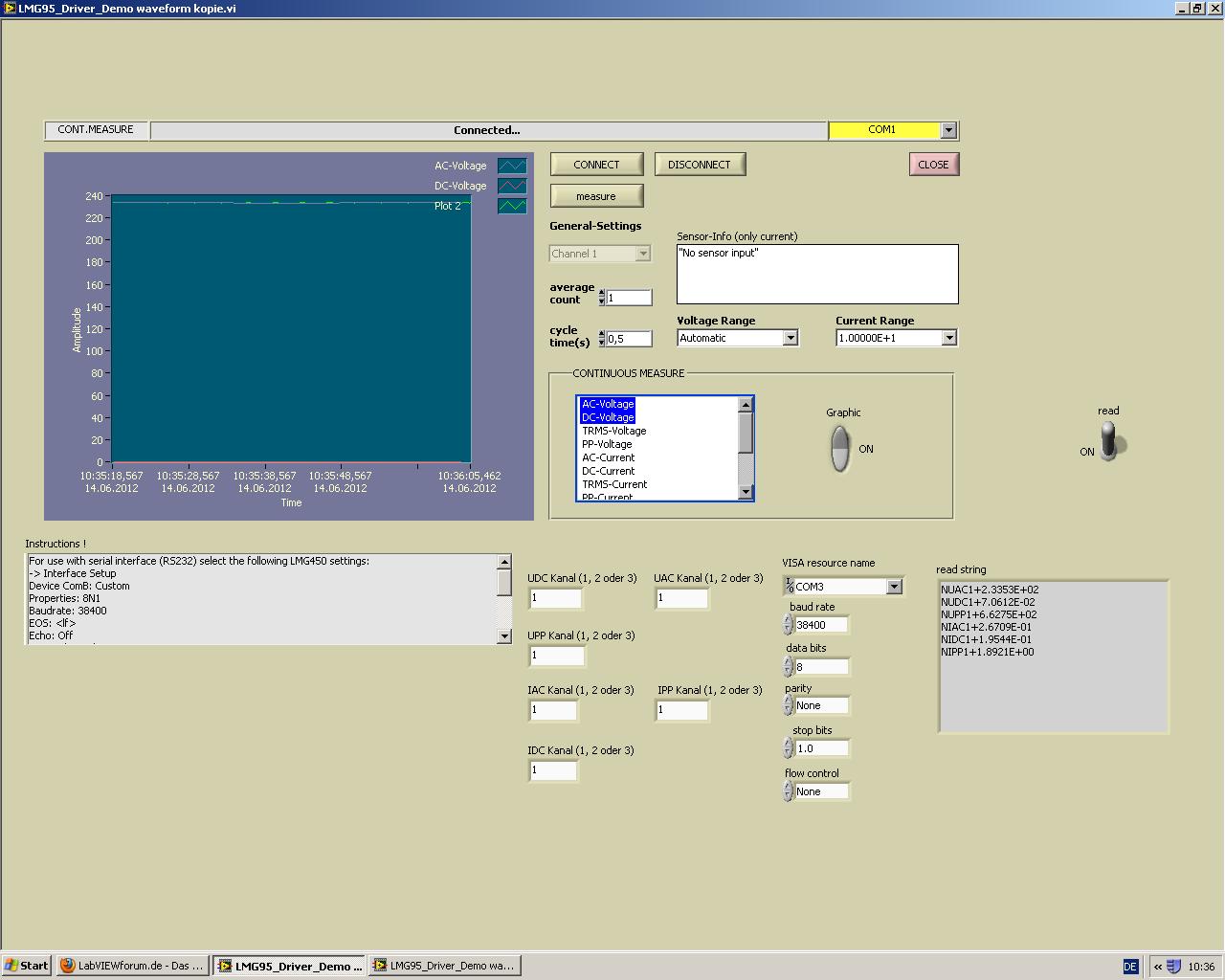

Also ich habe die Original Datei nochmal gleich abgeändert und jetzt liest er wieder auf einmal alle Werte ein.
also ich habe nun nochmal probiert beide Graphen in einem Fenster anzeigen zu lassen und habe einen Screenshot gemacht von dem was er zeichnet.
Dabei ist der grüne Plot vom Wert her gleich wie der nur schwer zu sehende graue Pot weil er vom Wert her dem grünen entspricht.
Der Rote Wert ist etwa 0 wird ganz unten angezeigt.
Woran könnte es liegen dass der grüne nur punkteweise angezeigt wird und der graue als Strich ?
Habe die VI auch angehängt
Ich brauche dringend eure Hilfe
