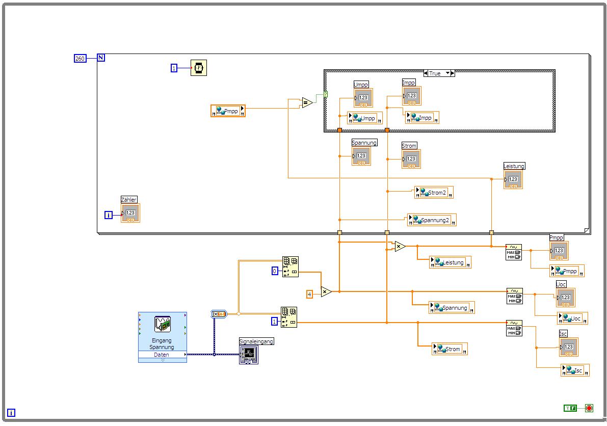

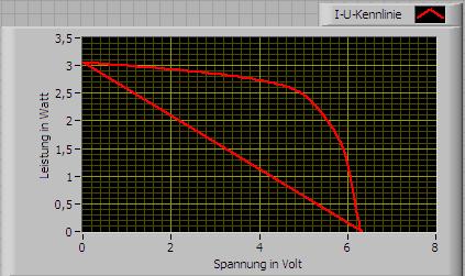

Hallo Leute,
Ich habe ein Problem mit der Darstellung einer Strom-Spannungskennlinie.
Hierbei verbindet es beim xy-Graphen immer den End- mit dem Anfangspunkt
und zieht so einen Strich durch die ganze Anzeige.
Ist auch im Screenshot zu sehen.
Danke für eure Hilfe und Grüße
Andi

Wenn das ne kontinuierliche Messung/Anzeige ist, warum verwendest du nen XY-Graph (= Signaleingang?)? Dafür ist doch der WaveformGraph/Chart gedacht!
Darin liegt vermutlich auch dein Fehler begründet...ein XY-Graph erwartet immer Arrays aus X- und Y-Werten, die liefert der DAQ-Assi aber nicht so einfach!
Oder hab ich deinen Screenshot falsch interpretiert?
A.

Hast du schon richtig verstanden. Habs jetzt mal mit dem Waveform-Graph probiert...
Also der Waveform Graph zeigt Strom und Spannung des 2D-Arrays getrennt an. Ich benötige aber das xy-Signal.
Der gebündelte Ausgangs-Cluster der dieses Signal liefert lässt sich jedoch nicht mit dem Waveform-Graph verbinden.
thx.

Sind beide Kanäle gleich lang, d.h. die Array haben gleich viele Punkte?
15.01.2008, 13:05
x-y-Graph
Wenn die Linie im XY-Graphen wieder zum Anfang zurückgezeichnet wird, dann ist halt dein erster und letzter Messwert in den Arrays auch identisch. Der XY-Graph zeichnet genau das, was du ihm eingibst.
Deshalb die Frage nach den Originaldaten als TXT-Datei (o.ä.).

Ja, die haben beide 1500 Elemente.
