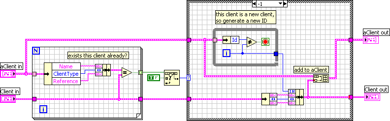

Hallo Leute,
ich muss eine in einem schon bestehendem Array nicht vorhandene U32-Nummer generieren. Wie wäre es am einfachsten?
P.S. in meinen Gedanken:
einfach eine While-Schleife solange ausführen bis der Iterator der While-Schleife im Array nicht vorkommt und dann beenden und ausgeben. Aber ob es bei grösseren Arrays effizient ist???
Oder wäre eine Zuffalszahl bessere Alternative?

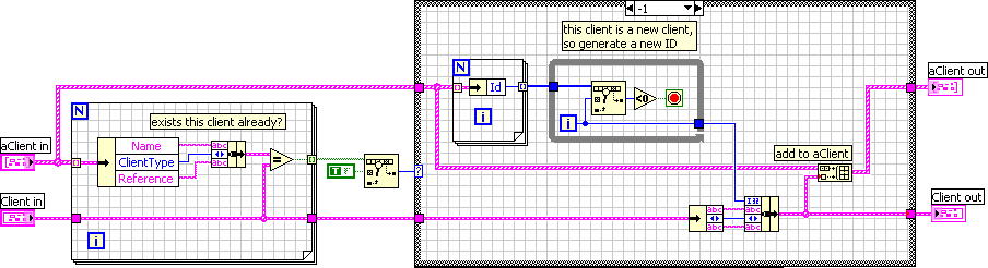

Ne, so wie im Bild 1 geht nicht, ich habe hier eine neue Variante. (noch keine von beiden ausprobiert!)

Warum nimmst du nicht einfach den höchsten Wert aus dem Array und zählst eins drauf?

' schrieb:Warum nimmst du nicht einfach den höchsten Wert aus dem Array und zählst eins drauf?
VDB
Hm, interessant, gut und schnell. Die Zahl wird zwar schneller erschöpft (ich meine die U-32), aber ich werde eigentlich nie so viele clients haben. Ich weiss jetzt nicht wie lange mein Programm laufen wird, die Clients werden sich dynamisch an- und abmelden und immer wieder eine neue höhere nummer bekommen. Hm, überlegenswert. Danke.
Noch Vorschläge?

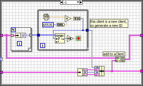

In einer While Schleife:
Random Zahl (double, 0..1) erstellen, Multiplizieren mit der max. Anzahl an Clients, nach U32 konvertieren.
Solange bis du eine Zahl hast die noch nicht im Array vorhanden ist (search 1D array).

' schrieb:In einer While Schleife:
VDB
Also doch Zuffalszahl (s.o.), wird es bei Windows (Stichwort: Taskmanager) auch so gemacht?

Windows benutzt sehr gerne sehr viele sogenannte GUIDs um Prozesse, Registry-Einträge usw. auseinander zu halten. Start -> Ausführen -> guidgen.exe wenn du selber eine erstellen möchtest.
Aber das ist hier overkill, glaube ich. Eine Randomzahl müsste hier ausreichen.

Ok, Danke, dann also so:

Top1, passt da auch Tick Count, das kommt gleich als U32 raus? Aber die Auflösung ist nur 1 ms, wenn ich das richtig verstehe, was passiert wenn sich mehrere Clients quasi gleichzeitig anmelden wollen? Dann muss ich ja max. 1 ms warten, ich glaube das macht zwar nichts aus, aber ich bleibe doch bei der Zufallszahl. Danke für den Vorschlag.
