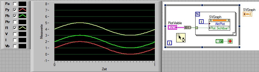

ich hab ein Signalverlaufdiagramm und möchte haben, dass der Benutzer über ein Eingabefeld wählen kann welche Plots er angezeigt bekommen soll.
Hab diesen Beitrag dazu gefunden, bekomm es aber mit den Eigenschaftsknoten nicht gebacken.
Wäre super wenn jemand ein Beispiel dazu hat.
Gruß Flo

Hallo Flo,
verwende bitte die Properties
- erst "ActivePlot", um den zu bearbeitenden Plot auszuwählen (der angegebene Plot muss natürlich vorhanden sein...)
- dann "Plot.Visible?", um ihn (un-)sichtbar zu schalten

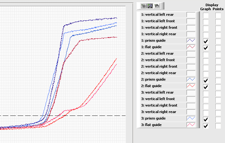

Ich schmuggele zum Ein- und Ausblenden der Plots einen transparenten Cluster mitten in die Plotlegende hinein. Das macht sich sehr schön (und ich hätte nichts dagegen, wenn sich andere dem Eigenlob anschließen Mellow) Leider kann ich das VI nicht als V6.1 posten.
Lv80_img
Sonstige .vi  Unbenannt_1.vi (Größe: 24,58 KB / Downloads: 563)

Plot ausblenden
die beiden Varianten zeigen ja einen Graphen......
Die Vorgehensweise gefällt mir, allerdings bring ich, das im Zusammenhang mit dem Singnalverlaufsdiagramm nicht gebacken.
Ich hab mal ein Beispiel angehängt, bei dem im Signalverlaufsdiagramm der Plot 0 ausgeblendet wird. Allerdings schaff ich es nicht eine Auswahlmöglichkeit zu kreieren, bei der, der Nutzer bestimmen kann welche Plots angezeigt werden sollen.
Wo ich im Moment zum Beispiel auch keinen Plan hab, wie ich Akt. Plot und Plot.Sichtbar in einem Element darstellen kann.
Wäre super wenn mir, da jemand weiterhelfen kann.
Gruß Flo
Lv82_img
Sonstige .vi  diagramm.vi (Größe: 17,35 KB / Downloads: 329)
19.05.2010, 08:04
Plot ausblenden
' schrieb:Wo ich im Moment zum Beispiel auch keinen Plan hab, wie ich Akt. Plot und Plot.Sichtbar in einem Element darstellen kann.
PropertyNode mit der Maus nach unten aufziehen?! Dann per Mausklick die gewünschte Property auswählen. Mehrere Properties innerhalb einer Node werden von LabVIEW von oben nach unten abgearbeitet.
