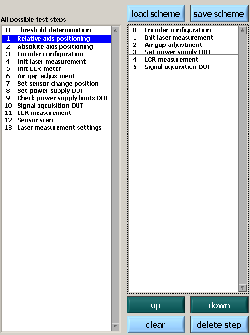

ich wollte gerne aus einem Listenfeld Zeilen per Drag auswählen und in ein zweites per Drop einfügen. Das ganze funktioniert auch soweit.
Nun wäre es hilfreich, wenn an der Stelle bzw. Zeile, wo ich die gezogene Zeile in dem zweiten Feld einfügen möchte, eine Markierung (z.B. eine Trennlinie) erscheinen würde, damit man zweifelsfrei sehen kann, zwischen welchen vorhandenen Zeilen die neue eingeordnet wird (z.B. gibt es so etwas bei Case-Strukturen im Menü "Cases neu anordnen...").
Weiß jemand, ob es da schon eine vorgefertigte Routine gibt, oder wie man anders so etwas erstellen kann?

' schrieb:Nur dumm ist eben, daß man nicht genau den Übergang zwischen den Zeilen nicht sieht und somit manchmal der String in der falschen Zeile eingefügt wird. Daher wäre eine Markierung nicht schlecht. (Geht ja irgendwie, aber wie?)

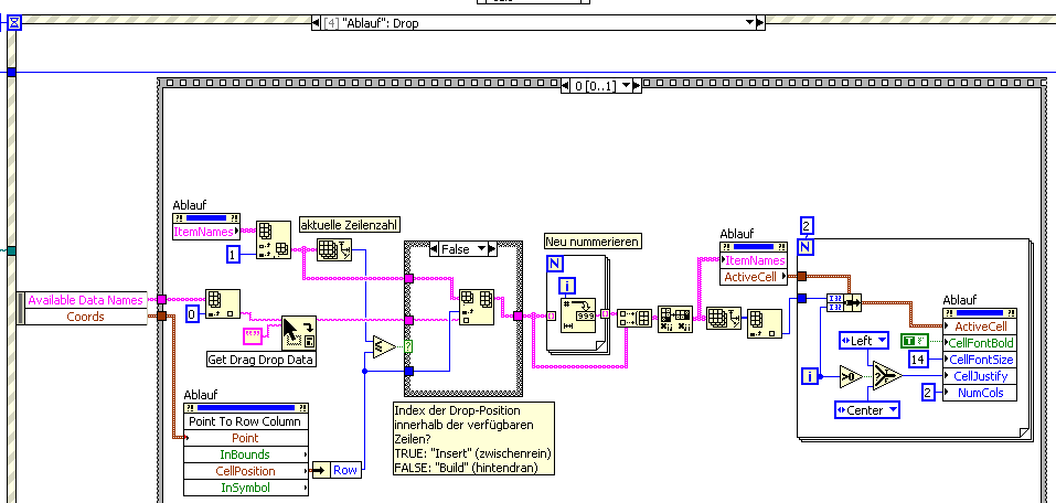

ich hab das jetzt mal mit der von dir vorgeschlagenen Methode "Point To Row Column" gemacht und auch die Unterscheidung "hintendran oder mittenrein" gleich eingebaut...funktioniert tatsächlich tadellos!
Und: Bei mir (LV8.5) wir der von dir gewünschte Trennstrich (= "Ist-Position") angezeigt! Ich musste nur noch ein "+1" an die ausgegebene Row der genannten Methode machen, dann passt's!
GEIL!
Siehe den Trennstrich auf dem Bild:

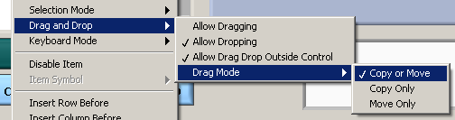

Vielleicht liegt das Problem ja woanders, denn bei mir erscheint das Verboten-Symbol, auch wenn ich mit der Maus über das Listenfeld fahre. Ich habe aber die Eigenschaft "Ablegen möglich" dieses Listenfeldes aktiviert, und trotzdem verschwindet das Symbol nicht.
Vielleicht liegt's ja daran. Vielleicht verwandelt sich der Cursor von dem Verboten-Symbol außerhalb des Feldes ja in die Trennlinie, wenn er in den Bereich der Listenfeldes kommt.
Aber wie stelle ich das an? Wie geht das bei Dir?

folgende Einstellungen hab ich an der MultiColumnListbox:
Verwenden tu ich das Event "Drop", so lese ich die Daten:
Bist du jetzt schlauer?

danke, jetzt klappt's bei mir auch.
ich hatte die Eigenschaft "Allow Drag Drop Outside Control"/"Ablegen außerhalb von Elementen möglich" aus dem Frontpanel-Menü so interpretiert, daß dadurch ermöglicht wird, Daten aus der Liste herauszuziehen und außerhalb abzulegen. Noch blöder ist die Formulierung dieser Eigenschaft im Eigenschaftsknoten des Blockdiagramms. Dort heißt das ganze "Ziehen aus Element zulassen". Und da ich das nicht will, habe ich diese Eigenschaft deaktiviert.
Ist halt ziemlich irreführend aus der englischen Version übersetzt. Es müßte dann eher heißen: "Ablegen von Daten von außerhalb des Elements möglich" oder so in der Art.
[attachment=36801:_bersetzungsfehler.gif]
Danke noch mal für die Info
:offtopic:Wieder mal ein klares Argument für die englische Version von LabVIEWHehe

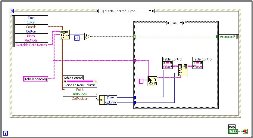

Auch wenn es nix mit dem Listenfeld zu tun hat wollte ich keinen neuen Thread eröffnen. Habe ein Drag and Drop Prob bei einer Tabelle. Ich möchte Einträge innerhalb der Tabelle verschieben können. Dazu hab ich das im Bild zu sehende VI gebaut. Die Daten die ich mit der Funktion Get Drop Data bekomme sind richtig, aber er fügt sie nicht ein.
17.12.2007, 11:34 (Dieser Beitrag wurde zuletzt bearbeitet: 17.12.2007 11:38 von Achim.)
Drag&Drop bei Listenfeld
' schrieb:Auch wenn es nix mit dem Listenfeld zu tun hat wollte ich keinen neuen Thread eröffnen. Habe ein Drag and Drop Prob bei einer Tabelle. Ich möchte Einträge innerhalb der Tabelle verschieben können. Dazu hab ich das im Bild zu sehende VI gebaut. Die Daten die ich mit der Funktion Get Drop Data bekomme sind richtig, aber er fügt sie nicht ein.
Das liegt wohl daran, dass du "ReplaceArraySubset" verwendet hast...und Replace geht nur, wenn du ein (2D-String-) Array vorher entsprechend groß initialisiert hast!
