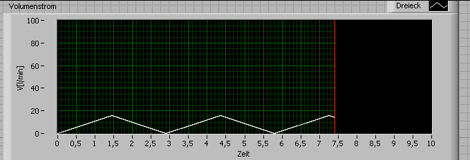

Hallo LabVIEWfreunde,
ich habe mal wieder ein Problem,
ich habe eine Grafik möchte sie laufenlassen aber wärendessen die Werte der X-Achse fixieren.
also nachdem das Diagramm bei 10sek angekommen ist soll es Vorne wieder anfangen, aber die Zeit in der x-Achse soll trotzdem nur von 0-10sek gehen.
verstanden? meine Erklärung ist hoffentlich verständlich.
Grruß Toni
P.S.: würde mich natürlich über schnelle Antworten von Euch freuen

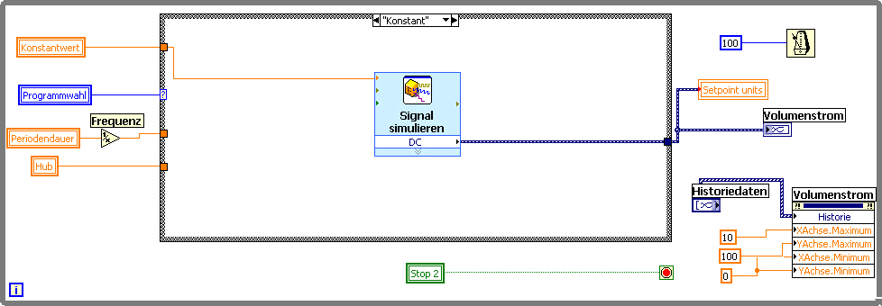

z.B so: Abfrage in der Schleife: Aktuelle Zeit >= 10sec? Wenn ja --> Historydaten löschen. (Letzteres empfiehlt sich auch zu Programmbeginn).
Historydaten löschen mit Eigenschaftsknoten (der letzte ganz unten) --> Leeres Array anschließen.

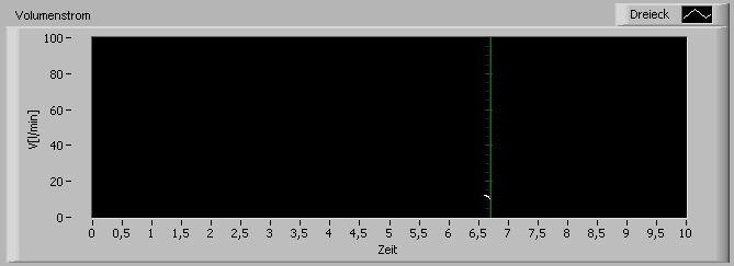

Danke für die schnelle Antwort,
Jedoch fängt dann das bild in meinem Diagramm an zu flackern und es findet keine schöne Ausgabe mehr statt..
was kann ich da tun ?

Wieso löscht du nach jedem Durchlauf (also alle 100ms) jetzt den Graphen? Kein Wunder, dass er flackert.

Property-Node History ist schon korrekt. Das siehst du doch auch an deinem Graphen. Deswegen flackert er jetzt ja.
Ich will dich nicht lächerlich machen, sondern dich auf deine Fehler aufmerksam machen, damit du was daraus lernst.

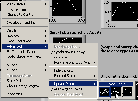

Vielleicht gibt es aber noch eine einfachere Möglichkeit für dich:

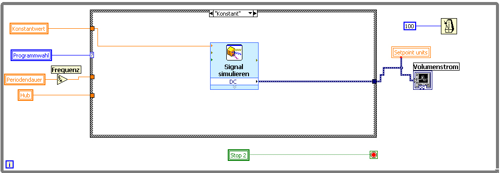

Hallo nochmal danke ich weis ja das Ihr es nicht böse gemeint habt...
Nichts destrotrotz klappt da mit dem Aktualisierungsmodus nicht ...
Da zählt es trotzdem die zeit im der X-Achse nach oben.
Ich würde gerne den Gedanken mit der Historienlänge weiter verfolgen.
Wie kann ich denn nun meine History nach 10sek löschen und von vorne beginnen?
