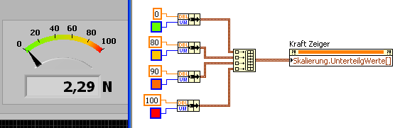

habt ihr es schonmal hinbekommen, die Farben der Farbrampe eines FP-Drehspulinstruments zu ändern oder z.B. zu sagen, ab Wert 100 wird es gelb, ab 120 rot o.ä.?
Ich suche nun schon eine ganze Weile und finde nichts, das mich weiter bringt.Unsure

Moin,
ich hab grad mal nachgeschaut, bei mir (7.1) gibts dafür ne Property (Scale.LowColor & Scale.HighColor), aber irgendwie lässt die sich nicht ändern. Alle anderen Farben lassen sich ohne Probleme ändern. Keinen Plan warum das nicht geht.Huh

ich finde nur Farb-Properties fürs Über- und Unterschreiten des Wertebereichs.
Ohne so eine Option bringt dieses Anzeigeelement eigentlich gar nichts. Das muss doch irgendwie gehen ...

Hallo Mecha,
probier's doch mal mit der Property "Skalierung.Markerwerte[]":)(Immer wieder schön, wenn die deutsche LV-Version vollkommen inkonsistent mit Namen von Properties umgeht, das zugehörige Anzeigeelement nennt sich "Skalieren.Markerwerte[]"...)

Hallo Gerd,
bei mir heißt das komplett anders, aber die eckigen Klammern waren ein guter Hinweis:
Skalierung.UnterteilgWerte[] (wer kommt denn auf sowas)
Damit geht's. Vielen Dank.
So farbenfroh wie das ist, wertet das ein Blockdiagramm richtig auf. Lol
