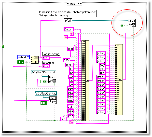

08.11.2007, 11:11
VDB Offline
Beiträge: 426
Registriert seit: Oct 2005
2010-2011
1997
52134
LV 6.0.1 auf LV8.2.1
Hier:
muss das True auf False gesetzt werden, dann sollte es klappen.
VDB

' schrieb:Hier:
[attachment=36512:Clip1.png]
VDB
klappt leider nicht
