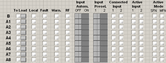

ich habe ein Programm, in dem Statuswerte und Schalter ausgelesen werden.
Da es sich um sehr viele handelt, möchte ich reihenweise eine Einheit bilden, weil
ich sie auch abhängig von den ausgelesenen Werten zeilenweise aus-/einblenden muss.
Kann man die Controls reihenweise in Cluster packen und das Cluster im GUI aber ausblenden?!
Andere Vorschläge?
Gruß Simon

Controls reihenweise ausblenden
Ich möchte halt, dass man das Cluster optisch nicht sieht, möglich?

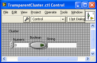

05.10.2007, 09:44 (Dieser Beitrag wurde zuletzt bearbeitet: 05.10.2007 09:54 von eg.)
Hier ein Transparenter Cluster.
eg
P.S. ja, vergiss danach nicht deinen transparenten Cluster in ein Array zu legen.
Sonstige .ctl  TransparentCluster.ctl (Größe: 5,73 KB / Downloads: 245)
Super, genau das wars, danke Eugen.
Mich würde nur interessieren wie du es gemacht hast.
Gruß Simon
05.10.2007, 12:47
Am einfachsten geht es mit einem Classischen Cluster und Paint Tool, man kann aber auch einen 3D Cluster auch komplett transparent machen, dazu gibt es einen Trick, den ich vor kurzem gelernt habe. Mit classichen Elementen geht es aber auch ohne Tricks und Probleme. Tools Palette einschalten, Vor- und Hintergrundfarben auf transparent einstellen und mit dem Pinsel den Cluster umfärben.
