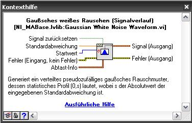

...dann versuch es hiermit:
21.09.2007, 09:22
meli Offline
Beiträge: 8
Registriert seit: Aug 2007
7.1 / 8.0
15378
weißes Rauschen erzeugen der Länge 10ms
' schrieb:...dann versuch es hiermit:
[attachment=35622:Unbenannt.JPG]
OK!
Ich probiere das mal aus!
