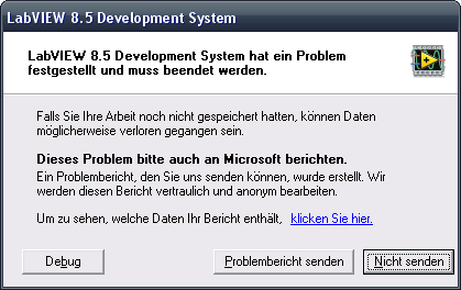

Daten in Zwischenspeicher ablegen
Hier gibt's noch eine neuere Version....., aber da schmiert mir LabVIEW ab.
