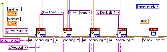

ich bin beim stöbern im Forum auf diesen Thread gestoßen.
Nun hab ich eine Verständnisfrage, nachdem ich die Beiträge gelesen habe, zu meinem eigenen Programm.
Verwende ich in meiner Applikation Zeit- und Kanalmulitplexing (siehe Screenshot)?
Sieht der Ablauf bei mir dann fogendermaßen aus?
Kanal0 Wert1, Kanal1 Wert1, Kanal0 Wert2, Kanal1 Wert2, usw. bis in jedem Kanal 500 Werte abgetastet wurden (da, Rate= 1000)
danach das Gleiche Schema mit Kanal2 und Kanal3 zusammen, Kanal4 und Kanal5, ....
Kann mir das jemand bestätigen.
Noch eine andere Frage: Wieviele Tasks werden mir eigentlich in meinem Bsp von LV erstellt? 1 oder 4?
Danke für Antworten
Gruß Martin
07.03.2008, 12:11 (Dieser Beitrag wurde zuletzt bearbeitet: 07.03.2008 12:11 von jg.)
Analog In USB-6259
Zeitmultiplexing.
1 Task (du hast nur einen Taskausgang).
Erfassung jeden Kanals mit Rate 1000
MfG, Jens

Analog In USB-6259
Hallo Jens,
warum ist die Rate 1000?
In Beitrag 4 schreibst du, dass sich die Rate für einen Kanal zu Gesamtrate/Anzahl der Kanäle beim Zeimultiplexing ergibt.
07.03.2008, 12:54
Analog In USB-6259
' schrieb:Hallo Jens,
Sorry, da bin ich wohl mit dem Trad-DAQ-Treiber durcheinander gekommen. Da war das, wenn ich mich recht erinnere, so.
Bei DAQmx ist dieser Rate-Input die Erfassungsrate eines Kanals (auch wenn mehrere Kanäle im Task stehen). Steht übrigens genauso in der LV-Hilfe. Was man dabei halt im Auge behalten sollte, ist die sich ergebende Gesamtrate für den einen AD-Wandler.
MfG, Jens
