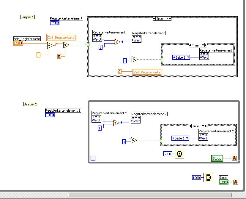

3. Ist es sinnvoll While-Schleifen durch eine 'Addition mit Case' zu ersetzen? (siehe *.jpg)

zu 3) Ich möchte in diesem Beispiel die Registerkarten alle 5 Sek. automatisch wechseln lassen. Das muss sein, da ich per Webserver ein Screenshot im Netzwerk verfügbar mache. Dort wird dann bei jedem aktualisieren die nächste Registerkarte angezeigt.
Kann ich dies vielleicht 'eleganter' lösen, als in meinem Beispiel 1? Beispiel 2 funktioniert nach dem gleichen Prinzip, nur mit dem großen Nachteil, dass ich das Programm nicht sofort stoppen kann (sondern erst nachdem die Schleife fertig durchgelaufen ist).

Noch so ein Hinweis, die kleinen roten Punkte sind Wandlungspunkte von Datentypen. Jeder kleine rote Punkt sollte wenn möglich vermieden werden (jeweils den gleichen Datentyp verwenden)

' schrieb:zu 3) Ich möchte in diesem Beispiel die Registerkarten alle 5 Sek. automatisch wechseln lassen. Das muss sein, da ich per Webserver ein Screenshot im Netzwerk verfügbar mache. Dort wird dann bei jedem aktualisieren die nächste Registerkarte angezeigt.
Habe mich nicht weiter darin vertieft, aber bei einem kurzen flüchtigen Blick auf Dein Bild fallen mir sofort 2 Punkte auf, die man verbessern könnte: [list]
[*]Statt der Eigenschaftknoten "Wert" besser lokale Variablen (und/oder Shiftregister) verwenden.<>
[*]Inkrementierung (nächster Tab) nicht mit Addition um 1, sondern mit der Funktion "+1", welches 2 Vorteile hat: (i) Vermeidung der Konvertierungspunkte; (ii) nach dem Letzen Tab und fängt es automatisch wieder beim ersten Tab an<>

Danke Lucki, hab deine Tipps gleich umgesetzt.
