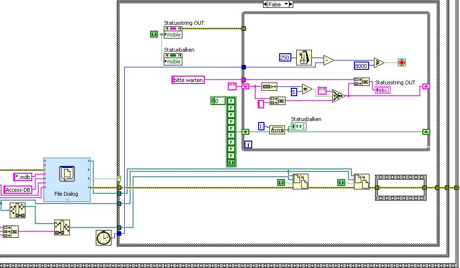

Hallo!
Ich habe bei meinem Programm einen Kopiervorgang laufen. Bis dieser abgeschlossen ist, soll eine Warteschleife angezeigt werden (ähnlich eines Statusbalkens) - zuvor dachten Nutzer des Programms immer, es habe sich aufgehängt.
Ich habe die Schleife in einer While-Schleife realisiert. Jedoch möchte ich diese abbrechen, sobald der Kopiervorgang beendet ist.
Kennt jemand eine Möglichkeit? Habe den Ausschnitt aus meinem Programm als Bild angeheftet. Derzeit wird nach einer Fixzeit abgeschaltet.
lg Florian

Hallo Florian
' schrieb:soll eine Warteschleife angezeigt werden (ähnlich eines Statusbalkens) -
Bin nicht ganz sicher, ob ich dein Problem entdeckt habe, aber....
Du kannst über eine "local variabel" deine Schleife beenden (setz dein "Kopiervorgang" in eine Sequence Structure und setze die "local varibel" dann auf True)
lg Martin

oder anstatt einer Variablen mit einem Notifier/Melder
