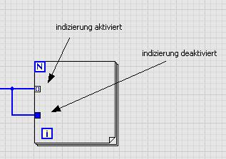

mich beschäftigt derzeit das Problem, dass ich mich in LabVIEW einarbeiten möchte und schon bei den ersten Schritten auf ein Problem gestoßen bin.
Ich möchte eine For-Schleife in einer While-Schleife durch einen boolschen taster starten. Allerdings startet die For-Schleife wenn ich Ausführen wähle schon immer bevor ich den Taster betätige und die While Schleife lässt sich durch den Stop-Taster auch nicht mehr beenden. Der Stop kann nur noch mit Ausführung abbrechen erfolgen. Laut Hilfe kann man mit RK auf den Rahmen der For-Schleife die autoindizierung deaktivieren. Diese Option wird mir allerdings nich angezeigt.

die Autoindizierung kannst du nur für Eingabewerte deaktivieren, nicht allgemein (wenn ich dich nicht falsch verstanden habe)
den RechtsKlick musst du auf die Eingabeverbindung machen
