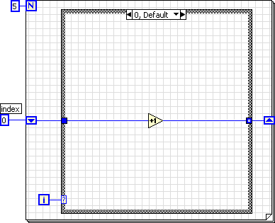

Das Hauptproblem ist ..: wie kann ich innerhalb einer Stapelsequenz einen Zähler starten und dann mitlaufen lassen, und
wenn ein bestimmter Wert erreicht ist, dann soll eine andere Staspelsequenz einmalig ausgeführt und der Zähler wieder
auf den Anfangswert gesetzt werden, so dass die Sache wieder von vorne beginnt (innerhalb der Stapelsequenz).
Hier ist es genau folgendes Problem: Am Eingang des Case liegen 4Werte an( X, dX , Y und dY).
In der Stapelsequenz soll gleich nach Start gemessen werden und dann um dX nach rechts gefahren werden und dann gemessen.
Dies soll nun X-mal abwechselnd geschehen. Dann ist ja irgendwann max.X (oder X-1?) erreicht. ...!!... jetzt soll eben diese eine Sequenz
"fahre einmal um dY" ausgeführt werden und wieder gleich gemessen werden.
Dann wieder um dX, diesmal aber in die andere Richtung, also nach links ...bis wieder max.X erreicht ist .....und das Spiel beginnt
von neuem.
Bis... Y sein maxWert hat und die Whileschleife durch dieses Ereignis beendet wird.

Ich weiss nicht so genau ob ich was zum eigentlichen Thema beitrage, aber probiere doch deine Stapelsequenz durch eine For-Schleife zu ersetzen. Da kannst du den Index in jedem Schritt so anpassen wie du willst, u.A. auch Nullen. Und alles wird viel einfacher.Big Grin

Hast Du Dir schon mal eine State-Machine angeschaut?
Vielleicht hilft die Dir weiter.....
