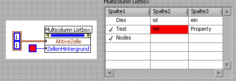

Also mit der Zellenfarbe das habe ich hinbekommen:
26.07.2007, 10:02
Einzelne Zellen in Multicolumn Listbox färben, bzw. Symbole einfügen
Hat sich erledigt..... Hab's rausgefunden. Mit Properties "Active Cell" und "Cell BG" klappt das.
EDIT: Genau so habe ich es auch gemacht, Lucki. Da warst Du etwas schneller..... Big Grin
