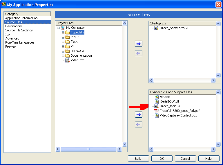

Guten Tag!
Ich will mittels einer C-DLL auf externe hardware zugreifen.
Die erhaltenen Rückgabewerte werden an das VI zurückgegeben.
Mit einer test-dll (erzeugt einfach zufallszahlen) funktioniert alles.
Das Problem ist nun, dass ich das VI mit der DLL auch auf andere PCs kopieren muss.
Der Pfad der im DLL-Knoten eingestellt werden kann ist allerdings ABSOLUT.
Somit muss ich die Kopie (zumindest die DLL) auf jedem PC ins selbe Verzeichnis legen.
Einen Application Builder haben wir nicht, da in unserer Lizenz nicht enthalten. (mit exe wäre das Problem wahrscheinlich gelöst)
Wenn ich versuche einen relativen Pfad (z.b. .DLL-Ordnertest.dll) einzugeben wird jedes mal folgendes erzeugt: C:DLL-Ordnertest.dll
besteht hier eine Möglichkeit dies dennoch zu realisieren?
(Die DLL würde idealerweise ein verzeichnis über dem ausfürhendem VI liegen)
danke für eure hilfe!

Relativer DLL-Pfad in VI
Bei der Erstellung der Executable kannst du die DLL als Supported File einfügen. LabVIEW wird ein Extra-Verzeichnis für diese Dateien erstellen und neben dem EXE ablegen. Dann brauchst du dich um den Pfad nicht zu kümmern.

Dann würde ich alle verwendeten DLLs neben dem VI legen. Ich glaube LV wird die DLL selber neben dem VI suchen, WENN die DLL nicht dort gefunden wurde, wie im Node angegeben.
Google mal nach "Suchpfade LabVIEW".
eg

Dein Problem ist- wenn ich mich recht erinnere - viel weniger gravierend als man denkt. Es ist zwar richtig, daß man im DLL-Aufrufknoten einen festen Pfad eingeben muß. Wenn aber dann der Pfad nicht stimmt, dann stürzt das Programm doch nicht ab, sondern sucht in bestimmten anderen Pfaden (siehe eg weiter unten), -- und wenn es dort auch nicht fündig wird, dann fragt es den Benutzer höflich nach dem aktuellen Pfad - und das nur ein Mal, d.h. beim allerersten Start auf dem neuen PC. Und damit ist dann alles gegessen.
Aber probier das sicherheitshalber noch mal aus, ich glaube aber es ist so.

Du kannst die DLLs in eins dieser Pfade legen.
eg
