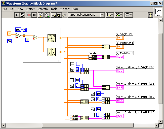

hallo nachdem meine anderen probleme dank eurer hilfe nun erledigt sind ist mir ein weiteres erschienen. und zwar möchte ich in einem graph mehrere kurven gleichzeitig darstellen. jetzt habe ich schon im forum gesucht und überall ein symbol gesehen, was wahrscheinlich wie ein mux bzw demux mei matlab funktioniert um mehre datenquellen zu einem draht zusammenzufassen um den dann an nen graph zu legen.
jetzt hab ich das symbol bei mir aber nicht gefunden.. kann das sein, dass das mit meiner c't version von LabVIEW (6.1) noch nicht geht?
wenn doch wie lege ich mehrere quellen an einen graph..?

welche Art Graph? In einen XY-Graph schreibt man Daten in anderer Form, als in einen Waveform-Graph oder ein Waveform-Chart.
Am besten rufst du mal den NI-Example-Finder auf und schaust dir die Beispiele zu den verschiedenen Graphen an. (z.B. Such-Begriff Graph eingeben).

hab bei den beispielen die der version beiliegen keins gefunden, wo mal 2 sinus wellen oder andere verläufe mal in einem kurvendigramm dargestellt wurden.
und das mux demux symol ist auch nirgens dabei.

gibt es nicht, das Bsp gibt es seit Urzeiten. Anbei Screenshot des BD:
Verwendet werden dabei Build-Array Aufrufe (aus der Array-Palette) und Bundle-Cluster-Aufrufe aus der Cluster-Palette.
