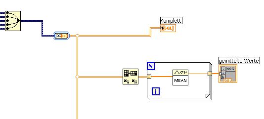

Wenn Du Dir den Screenshot anschaust, siehst Du, daß ich das Array einmal "gekippt" habe. Anschliessend läuft es durch eine For-Schleife, in der für jeden Kanal über die gesamte Zykluszeit gemittelt wird.

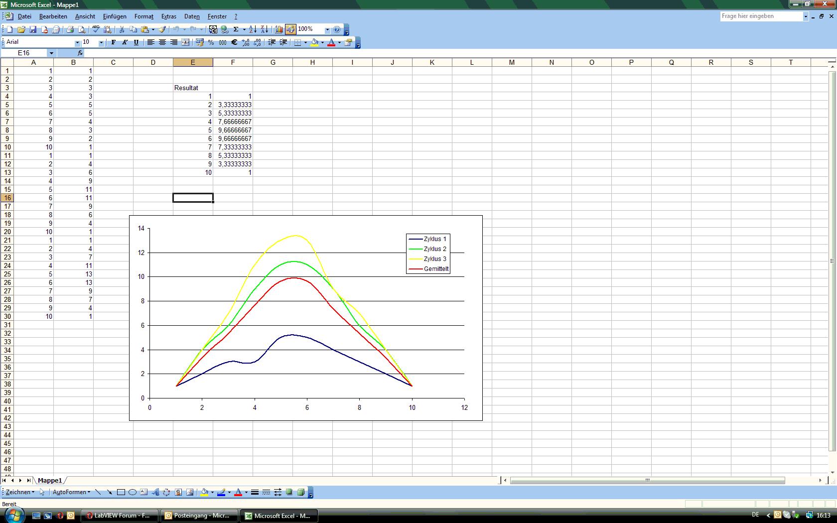

Nein, es sollen keine Abschnitte gemittelt werden. Es ist wie folgt:
Im txt file lag nur ein Zyklus vor. Ich habe hiervon aber 160. Ich mag nicht den Mittelweit eines Zyklus', sondern die Werte für 0,0; 0,1; 0,2 etc aus allen Zyklen separat gemittelt, sodass wieder eine Kurve entsteht, die jedoch keine Spitzen (die vielleicht durch Messungenauigkeit entstanden) mehr aufweist. Anbei ein exemplarisches Excel-Beispiel: Ich habe links drei Zyklen angelegt, auf der rechten Seite entstehen mittels einfacherer Excelfunktion die Mittelwerte, was dann ebenfalls als Graph ausgegeben werden kann.
Nochmal, damit wir uns nicht missverstehen: Was Du gemacht hast, war der Mittelwert über alle Werte EINES Zyklus'. Was ich machen möchte ist, dass zu jedem Zentelgrad (0,0; 0,1; 0,2...) die gemessenen Mittelwerte aus einigen der 160 Zyklen genommen werden; das Auswahlverfahren soll mittels einem gesetzten Grenzwert realisiert werden, das in bestimmten Zellen (nämlich denen des neunten Kanals.) nach Erfüllung dieser Bedingung sucht und gegebenenfalls feuert. Hierbei soll dann der gesamte Zyklus verwendet oder verworfen werden.
Hoffe es ist nicht zu konfus und verwirrend... Unsure

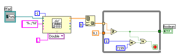

ich will dir ja hier nicht auf einmal dein ganzes VI schreiben, hier also erst einmal ein Vorschlag für deine Suchfunktion, ob du eine Messreihe verwerfen willst oder nicht:
MfG, Jens
