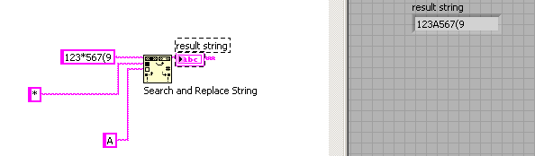

Moin Leute,
Gibt es eine möglichkeit einen String nach mehreren Buchstaben gleichzeitig zu durchsuchen/ersetzen ?
Bisher mach ich das noch recht umständlich (Siehe Bild)
Danke schonmal im Vorraus
Sonstige .jpg  l_schen.jpg (Größe: 35,68 KB / Downloads: 427)

Hm...ich weiß ja nicht so genau, was du vorhast...
Eine Abwandlung deiner Variante wäre, das ganze in ner For-Schleife zu machen (inkl. Schieberegister), dann brauchst du das Such-VI nur einmal im Code und nicht n-mal, je nach Anzahl deiner Sequenzschritte...

ja, das sollte gehen. Schau dir mal die Formatierungsmöglichkeiten für die Such-Expression an. Wenn ich's jetzt richtig im Kopf habe, dann waren eckige Klammern das "Oder-Element", also z.B. [ABC] als Eingang sucht nach A,B oder C.
MfG, Jens

@Jens: Das suchen geht wohl...aber nicht das automatische Ersetzen...oder? Ich habs auf die Schnelle jedenfalls nicht hingekriegt...

String suchen / ersetzen
' schrieb:@Jens: Das suchen geht wohl...aber nicht das automatische Ersetzen...oder? Ich habs auf die Schnelle jedenfalls nicht hingekriegt...
Danke für die Bemühungen ..
werde es nachher noch einmal mit den eckigen Klammern versuchen.
Nachtrag:
Hat geklappt das mit den Eckigen Klammern ..
String eingang ABCDEF
suchen/ersetzen [BDF]
Ausgangsstring ACE
Besten DankWink

zumindest in LV8.2 funktioniert folgendes:
MfG, Jens
@Markus: Man kann halt in LV einfach nicht oft genug auf die rechte Maustaste drücken, man findet doch immer was Neues im Kontextmenu.

Ich muss euch leider doch noch einmal nerven...
Ich möchte gerne * und ( aus einem String entfernen ..
Diese werden aber bei einem suchen / ersetzen übergangen.
Weiss jemand wie ich sie mit ìn die Suche einbinden kann?

gib mal in der LV-Hilfe "regular pattern matches" als Suchbegriff ein...dann siehst du, das diese Zeichen als "special characters" interpretiert werden können...mit einer einfachen Funktion sollte es aber trotzdem gehen...evtl. funktioniert es ja nicht, wenn du mehrere gleichzeitig ersetzen willst (wegen den eckigen Klammern?)

In der Regel war ein Backslash das Zeichen dafür, das nächste Zeichen als Suchzeichen und nicht als "Steuerzeichen" im Suchstring anzusehen, also z.B. * für das Suchen nach Stern. Ansonsten, wie Achim schon gesagt hat, stöbere mal die Hilfe von LabVIEW durch, da steht eigentlich alles drin.
