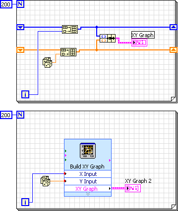

Auf dem XY-Plot wird ein Y-Array über dem X-Array dargestellt, das muss dir klar werden.
Wenn deine Arrays aus jeweils nur einem Element bestehen, dann wird halt nur eine Zahl über einer anderen dargestellt.
Um ständig die Daten zu sammeln, kannst du Build Array VI benutzen. Damit kannst du neue Werte in deine bestehenden Arrays "dazuhängen" und diese Arrays auf den XY-Plot ausgeben.
eg
P.S. oder benutze für den Anfang das Extended XY-Plot, damit geht es leichter.

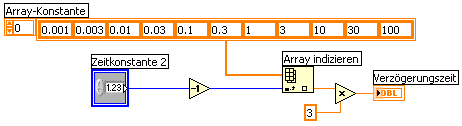

Das ist jetzt keine Antwort auf Deine Frage, aber das Erste, was mir beim Betrachten Deines VIs aufstieß, war die unendlich ineinandergeschachtelte Menge von Cases auf der linken Seite. Das kann man sehr viel einfacher lösen, entweder so:
(wobei man den Faktor 3 gleich in die Einzelelemente einarbeiten sollte, um sich die Multiplikation zu ersparen)
Oder noch einfacher mit einem einzigen Ring-Bedienelement. Wenns Dich interessiert, zeige ich Dir auch das.

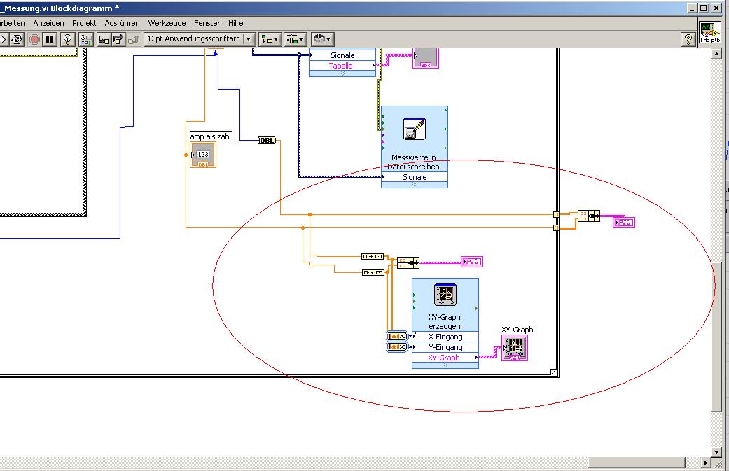

Ich hab das jetzt so geregelt, wie man im angehängten Bild sehen kann. Das funktioniert auch ganz gut, die Werte werden richtig geplottet und die Achsen richtig skaliert.
Dieses ganze VI hab ich zu einem Sub-VI zusammengefasst (bis auf den Teil mit dem XY-Plot unverändert das Blockdiagramm, das ich oben angefügt hatte) und in ein übergeordnetes Blockdiagramm eingefügt, damit ich das Programm quasi im Standby laufen lassen kann (also wiederholt ausführen) und die Messung nur dann starte, wenn es nötig ist.
Einen XY-Graphen hab ich dann im übergeordneten Blockdiagramm an den entsprechenden Ausgang des Sub-VIs angefügt. Allerdings muss man dann warten, bis die gesamte Messung durch ist, bis die Messwerte geplottet werden. Wenn ich das ändern könnte, wäre das super, weil die Messungen sehr lange dauern und man vorher sehen könnte, wenn etwas nicht stimmt!

Sorry, es heisst Express XY Graph und befindet sich gleich neben dem normalen XY Graph. Wenn du ihn gar nich hast, kannst du die Daten auch selber in die Arrays einfügen (mit Build Array und Schieberegister).
eg
25.04.2007, 09:28 (Dieser Beitrag wurde zuletzt bearbeitet: 25.04.2007 09:30 von eg.)
XY Graph plotten
Hier die zwei Möglichkeiten, die ich meine.
eg

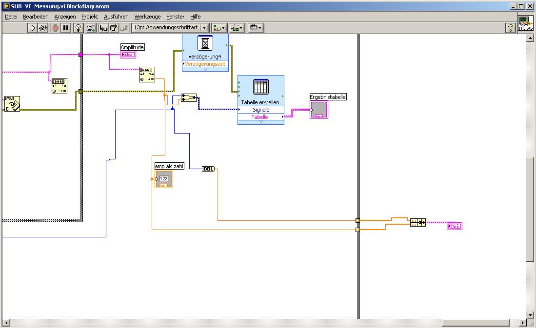

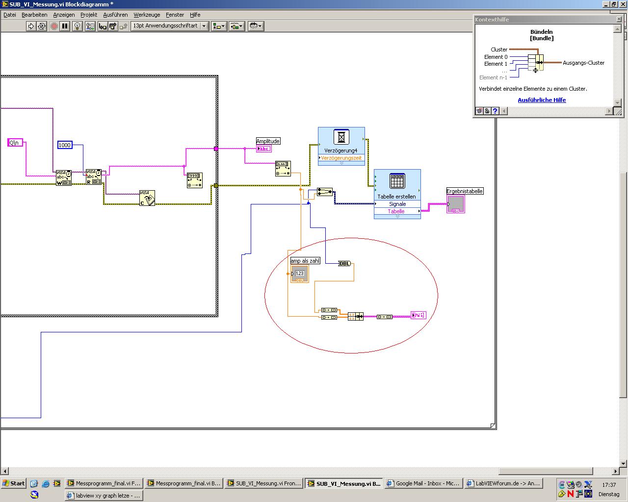

[attachment=32899:SUB_VI_Messung.vi]Hi,
ja, den Express XY Plot habe ich. Allerdings schaffe ich es nicht, damit mein Problem zu lösen. Wenn ich (auch den Standard XY Plot) wirklich innerhalb der Schleife, in der die Daten auch in die Tabelle geschrieben werden, innerhalb meines SUB-VI's benutze, dann klappt schreibt er immer den aktuellen Wert in den Graphen, überschreibt aber den vorigen Wert. Dabei habe ich das Element "Array erstellen" vor den Graphen geschaltet, in der Hoffnung, immer das ganze Array als Plot zu sehen.
Wenn ich den Grpahen aus der Schleife heraus nehme, dann plottet er alles, und auch richtig, aber erst nach dem kompletten Messdurchlauf.
Ich füge nochmal mein Sub-VI ein, das obergeordnete VI und einen screenshot des entsprechenden Bereichs. In dem Beispiel habe ich jetzt beide Graphen eingefügt - innerhalb und außerhalb der Schleife.
Vielen Dank für die Hilfe!!!
schuggiz
