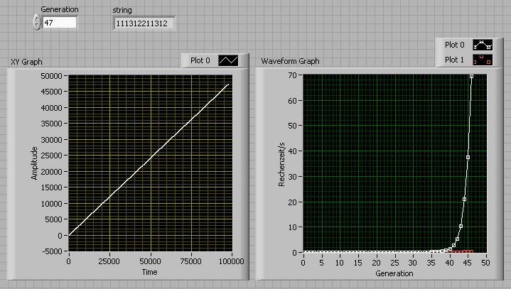

18.04.2007, 19:30 (Dieser Beitrag wurde zuletzt bearbeitet: 18.04.2007 19:34 von jg.)
5. LVF Rätsel mit Gewinnspiel
das ist wirklich ein schönes Rätsel.
Erste Variante ist fertig, mal schauen, ob's noch besser/schneller geht. Getreu dem Motto, das diesmal jeder erst mal selber überlegen und programmieren sollte, gibt's von mir nur eine Screenshot des Frontpanels und noch kein VI:
Der 2. Graph ist übrigens eine Darstellung der Rechenzeit, die jeweils zur Berechnung der entsprechenden Generation benötigt wurde, wobei jeweils beim Ausgangselement "1" begonnen wurde.
MfG, Jens

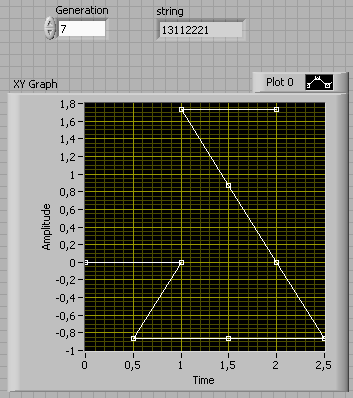

P.S. Ach ja, ich hoffe, ich hab das mit den Vektoren richtig verstanden: Startpunkt ist immer (0,0). Der Graph der 2. Generation würde dann bei (2,0) enden. Richtig?!
