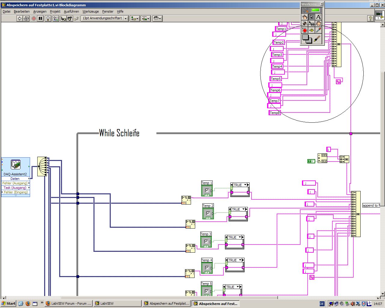

Hallo zusammen !!!
Ich möchte 8 Signale je nach belieben abspeichern, siehe Anhang.
Das alles funktioniert auch schon... nun möchte ich nur noch das die Titelzeile (außerhalb der While Schleife einmal in das TXT ausgegeben wird, damit man nachher in Excel keine Bschriftungen mehr machen muss.
Ich denke da fehlt net viel, nur komm ich da grad irgendwie net weiter.
Über ne Lösung würde ich mich sehr freuen !!!

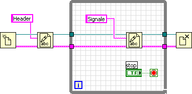

also dieses Beispiel von M.Weippert hat mir sehr geholfen <a href='index.php?act=findpost&pid=26549'>Beipiel-Header einmal</a>
Habe es auch angehängt.
mfg,
Robin
Ich möchte aber meine Struktur beibehalten... wie kann ich denn diesen einen Teil außerhalb der Whileschleife nur einmal ausführen, damit der nur ein mal, also beim ersten mal reinkommt?

Sorry, aber ich habe ja schon geschrieben dass ich blind nichts raten kann. Mach zumindest ein Screenshot deines Blockdiagramms. Dein VI kann ich nicht öffnen, weil ich nur LV 8.0 habe.
eg
18.04.2007, 13:10 (Dieser Beitrag wurde zuletzt bearbeitet: 18.04.2007 13:16 von FlorianM.)
FlorianM Offline
Beiträge: 112
Registriert seit: Mar 2007
8.0 8.2
89073
Abspeicherung der Titelzeile (einmal)
' schrieb:Sorry, aber ich habe ja schon geschrieben dass ich blind nichts raten kann. Mach zumindest ein Screenshot deines Blockdiagramms. Dein VI kann ich nicht öffnen, weil ich nur LV 8.0 habe.
eg
Sorry hier
Der Kreis soll meine Titelzeile darstellen.
18.04.2007, 13:20
Ok, du machst einen Fehler, welchen findest du mit diesem Denkanstoss raus.
eg
