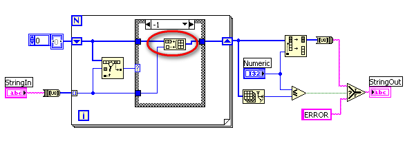

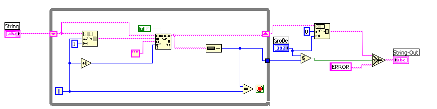

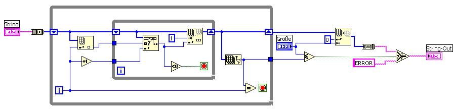

Hallo!
So, jetzt habe ich mal meinen Erstentwurf gemacht...:(Habe das Gefühl, das würde auch deutlich einfacher gehen...
Finde ich gerade bloß das VI "gleiche Elemente aus Array entfernen" nicht? Hmmm...Big Grin
Sonstige .vi  ABBCAS.vi (Größe: 12,59 KB / Downloads: 797)
Gruß!
01.04.2007, 13:33
Mr.T Offline
Beiträge: 1.007
88400
3.LVF-Rätsel
Kein Kommentar...
Sonstige .vi  ABBCAS2.vi (Größe: 11,77 KB / Downloads: 394)
Big Grin

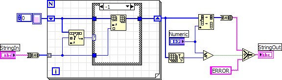

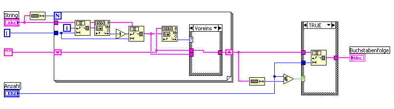

Hallo, Leute,
hier mein Lösungsvorschlag, basierend auf Byte-Arrays:
Sonstige .vi  ABBCAS.vi (Größe: 12,38 KB / Downloads: 406)
(VI für 8.0 gespeichert).
MfG, Jens

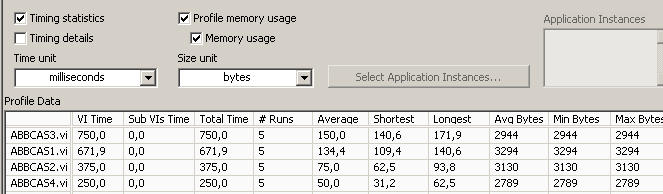

02.04.2007, 17:21 (Dieser Beitrag wurde zuletzt bearbeitet: 02.04.2007 18:07 von jg.)
3.LVF-Rätsel
So, hier die ersten Tests.
Aber zuerst ein Hinweis zu Version 2 von Mr.T: Die musst du nochmal genau anschauen, z.B. liefert die Eingabe AA und 1 als Ausgabe ERROR.
Trotzdem hier die Resultate (ohne Zahlen), gemessen mit dem Profile-Monitor von LV, der Sourcecode wurde jeweils in eine For-Schleife gepackt, die 5000mal ausgeführt habe.
Version2 von Mr.T ist am schnellsten, Version 1 und meine Version sind ungefähr gleichschnell mit leichten Vorteilen für Mr.T
Memory-mässig liegt meine Version vorne, vor Version2 von Mr. T und Version1.
MfG, Jens
P.S.: OK, hier ein Nachtrag:
1. Eine neue Version von mir, diesmal String-basiert:
Sonstige .vi  ABBCAS4.vi (Größe: 11,73 KB / Downloads: 357)
Dann noch die neuen Timing-Werte:
ABBCAS1.vi ist Version 1 von Mr. T, ABBCAS3.vi ist die 1. Version von mir.
Somit gilt es momentan Version ABCCAS4.vi zu schlagen.

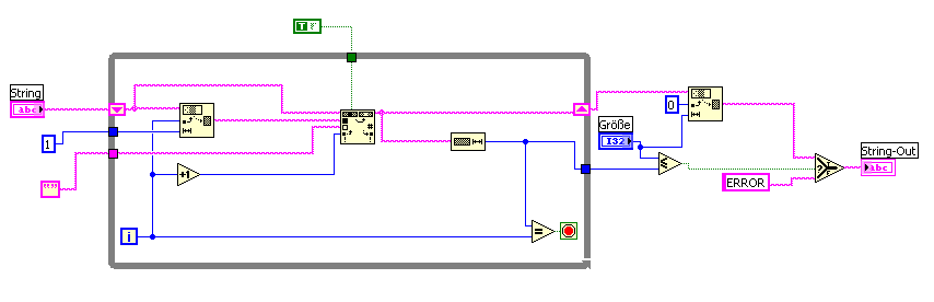

02.04.2007, 22:14 (Dieser Beitrag wurde zuletzt bearbeitet: 02.04.2007 22:32 von eg.)
3.LVF-Rätsel
Also, hier wäre meine Lösung aus dem Bauch. Ich habe nich abgeguckt oder sowas, ich hatte nur keine Zeit es früher zu machen. Kann das Jens auf Performance testen? Die Tests müssen ja auf dem gleichen PC passieren.
Eugen
Sonstige .vi  Raetsel3.vi (Größe: 25,53 KB / Downloads: 351)
