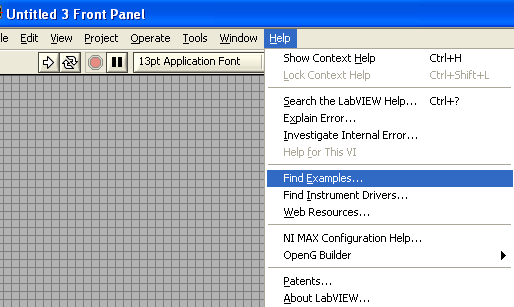

Guten Tag!
Habe gerade LabVIEW bekommen, und wollte mal ein kleineres Projekt machen.
Habe mir daher die Vision gesetzt, einen auf Stimme- basierenden Lügendetektor zu realisieren.
Sollte wiefolgt ablaufen:
Über Mikrofon wird ein Normsignal des zu Prüfenden eingelesen( sollte etwas neutrales, wie z.B. sein Name o.ä. sein) um den normalen Stimmverlauf aufzuzeichnen.
Dieses Signal soll dann mittels Fourier- Analyse ausgewertet werden.
Weiters wird der zu Testende befragt, und die folgenden Antworten ausgewertet werden( -> bei Lügnern verändern sich bestimmte Signalanteile besonders).
Bin jetzt also nur beim Problem, mit welchen Modulen ich dies nun durchführe, da ich nur durch probieren leider nicht auf das gewünschte Ergebnis gekommen bin.

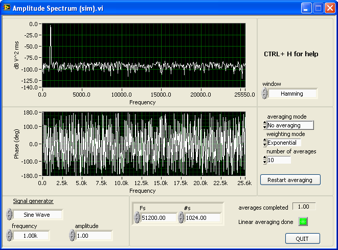

Zur Frage: in LV gibt es ein gutes Beispiel zur FFT. Ich habe mein FFT Modul dort abgeklickt.

' schrieb:Zur Frage: in LV gibt es ein gutes Beispiel zur FFT. Ich habe mein FFT Modul dort abgeklickt.
Wo finde ich diese Beispiele? Finde ich das in der Hilfe?
Ja, wenn ich fertig bin, schicke ich es per Mail.
27.03.2007, 15:01
Fourier Analyse + Auswertung
' schrieb:Wo finde ich diese Beispiele? Finde ich das in der Hilfe?
Hier.
